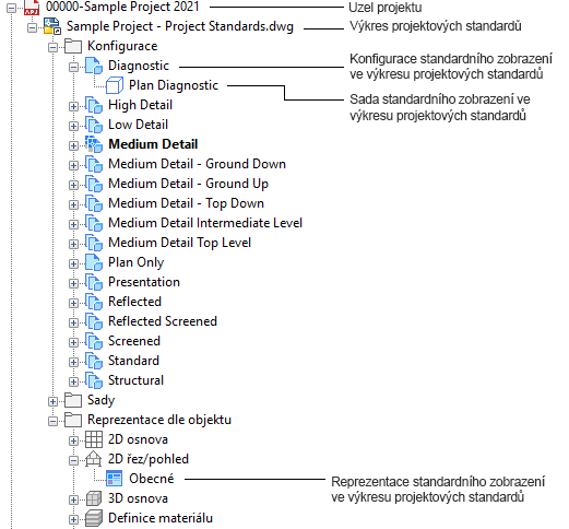

Projektové normy ve Správci zobrazení

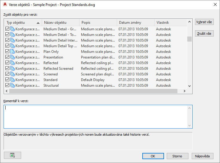

Nová verze je připojena ke kartě Historie verzí.
Komentář bude použit pro všechny objekty, vybrané pro přiřazení verzí.
