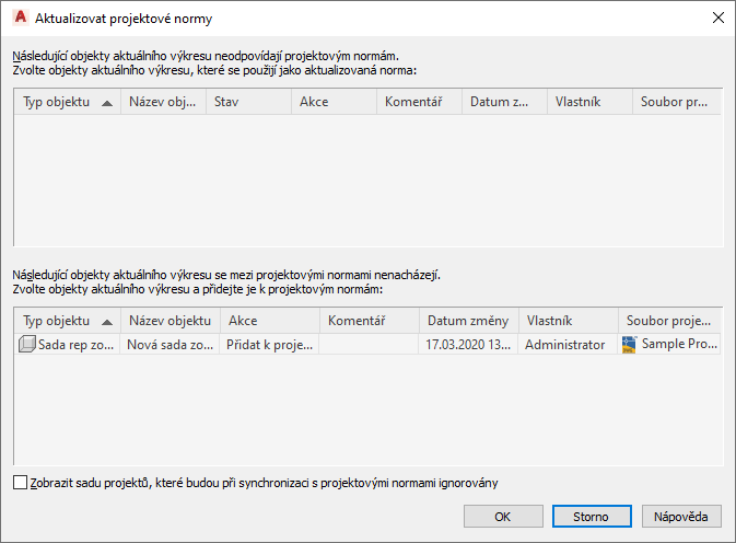

Můžete přidat nestandardizované nastavení zobrazení z aktuálního projektového výkresu do projektových standardů. Můžete to udělat například jestli vytvoříte komplexní konfiguraci zobrazení ve výkresu projektu a chcete ho zahrnout do vašich standardů.
Po kopírování nastavení zobrazení do standardů projektu musíte synchronizovat projekt, aby mohl použít nové standardní nastavení.
Nové nastavení je vypsáno na panelu níže, kde se zobrazují styly a nastavení zobrazení v projektovém výkresu, které v projektových standardech neexistují.
V tomto případě zůstane nestandardizované nastavení zobrazení v projektovém výkresu a nebude vloženo do standardů.
V tomto případě nestandardizované nastavení zobrazení nebude v příštích aktualizacích znovu uvedeno, pokud nenastavíte položku Zobrazit objekty, které budou při synchronizaci s projektovými normami ignorovány nebo neodstraníte příznak Ignorovat z nastavení zobrazení ve Správci zobrazení.
