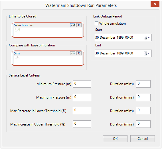

Im Dialogfeld Absperrung der Wasserhauptleitung – Parameter kann die Ausfalldauer einer Auswahl von Verbindungen für eine Absperrungssimulation festgelegt werden. Die Servicelevel-Kriterien für die Erstellung von Servicelevel-Berichten nach Abschluss der Simulation werden ebenfalls im Dialogfeld festgelegt.

Abschnitt Beschreibung
Zu schließende Verbindungen
Auswahlliste (Ablageziel)
Verwenden Sie Ziehen und Ablegen oder die Schaltfläche Browse, um eine Auswahlliste von Verbindungen hinzuzufügen, die während der Simulation geschlossen werden sollen.
Verbindungsausfallzeitraum
Gesamte Simulation
Aktivieren Sie dieses Kontrollkästchen, um einen Verbindungsausfall während der gesamten Simulation anzuwenden.
Deaktivieren Sie das Kontrollkästchen, um eine Start- und Endzeit für den Ausfall anzugeben.
Anfang und Ende
Geben Sie ein Datum und eine Uhrzeit für Start und Ende des Verbindungsausfalls ein. Mindestens eine der Start- und Endzeiten muss innerhalb der Start- und Endzeiten des Laufs liegen.
Vergleich mit Basissimulation
Verwenden Sie Ziehen und Ablegen oder die Schaltfläche Browse, um eine Simulation hinzuzufügen, mit der die aktuellen Simulationsergebnisse beim Erstellen eines Servicelevel-Berichts verglichen werden.
Bericht des Servicelevel am Ende anzeigen
Aktivieren Sie dieses Kontrollkästchen, um nach Abschluss der Simulation das Dialogfeld Servicelevel – Zusammenfassung anzuzeigen.
Legen Sie die Servicelevel-Kriterien fest, die bei der Erstellung von Servicelevel-Berichten aus Simulationsergebnissen verwendet werden sollen.
  • Min. Druck und Dauer
  • Max. Druck und Dauer
  • Max. Verringerung unt. Grenzwert und Dauer
  • Max. Erhöhung ob. Grenzwert und Dauer
