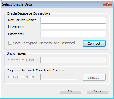

- Klicken Sie im Dialogfeld Open Data Export Center auf die Schaltfläche Durchsuchen, um eine Verbindung zu einer vorhandenen Datenbank herzustellen. Das Dialogfeld Oracle-Daten auswählen wird angezeigt.
Bild anzeigen
- Stellen Sie im Dialogfeld Oracle-Daten auswählen eine Verbindung zu einer vorhandenen Datenbank her, wählen Sie die anzuzeigenden Benutzertabellen aus, und klicken Sie auf OK.

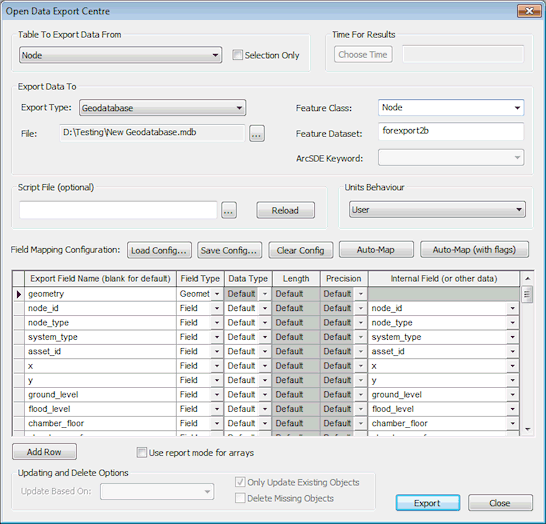

- Wählen Sie im Open Data Export Center in der Dropdown-Liste Elementklasse eine vorhandene Elementklasse in der Oracle-Datenbank aus. Der Abschnitt Aktualisierungs- und Löschoptionen wird aktiviert.
- Ordnen Sie interne InfoWorks WS Pro-Felder den Exportfeldern der Elementklasse zu, indem Sie eine Konfigurationsdatei laden oder die Felder im Raster Feldzuordnung manuell zuordnen. Im Raster Feldzuordnung gilt Folgendes:
- Rot kennzeichnet Elemente in den Spalten Exportfeldname und Internes Feld, die als Aktualisierungsschlüssel zugeordnet werden.
- Kursiv in der Spalte Exportfeldname kennzeichnet Felder, die in der ausgewählten Elementklasse nicht vorhanden sind.
- Die Spalte Exportfeldname enthält eine Dropdown-Liste, die nur die Feldnamen aus der ausgewählten Elementklasse enthält. Wenn Sie einen nicht vorhandenen Namen eingeben, wird ein neuer Feldname angegeben.
- Ordnen Sie Aktualisierungsschlüssel zu: Wählen Sie die Felder aus, die zum Suchen von Elementen für die Aktualisierung in der angegebenen Elementklasse verwendet werden sollen. Die Dropdown-Liste Aktualisieren auf Basis von enthält alle Zuordnungsoptionen für die Aktualisierung, die für die aktuelle zu exportierende Tabelle gelten:
- Objekt-ID: Das Feld Objekt-ID wird verwendet, um Zeilenobjekte in der angegebenen Elementklasse zu suchen.
InfoWorks WS Pro-Primärschlüsselfelder, z. B. Knoten-ID für Knotenobjekte, Von Knoten-ID, Bis Knoten-ID, Suffix für Verbindungsobjekte. Die Primärschlüsselfelder werden verwendet, um Zeilenobjekte in der angegebenen Elementklasse zu suchen.
- Legen Sie die Option Nur vorhandene Objekte aktualisieren fest:
- Aktivieren Sie das Kontrollkästchen Nur vorhandene Objekte aktualisieren, um die Aktualisierung auf Objekte zu beschränken, die bereits in der angegebenen Elementklasse vorhanden sind. Wenn diese Option deaktiviert ist, werden alle zu exportierenden Objekte in der InfoWorks WS Pro-Tabelle, die nicht mit Objekten in der Elementklasse übereinstimmen, zur Elementklasse hinzugefügt.
- Legen Sie die Option Fehlende Objekte löschen fest:
- Aktivieren Sie das Kontrollkästchen Fehlende Objekte löschen, um nach fehlenden Objekten zu suchen und diese am Ende des Exportvorgangs aus der Zieldatenbank zu löschen. (Ein fehlendes Objekt ist ein Objekt, das sich in der externen Datenquellentabelle, aber NICHT in der InfoWorks WS Pro-Tabelle, aus der Daten exportiert werden sollen, befindet.)
- Der in der Dropdown-Liste Aktualisieren auf Basis von ausgewählte Aktualisierungsschlüssel wird verwendet, um nach fehlenden Objekten zu suchen.
- Alle gefundenen fehlenden Objekte werden aufgelistet, und es wird eine Aufforderung zur Bestätigung des Löschvorgangs angezeigt, bevor Objekte gelöscht werden.
- Klicken Sie auf die Schaltfläche Exportieren, um Daten aus InfoWorks WS Pro in die angegebene Elementklasse zu exportieren. Alle Felder mit Ausnahme der zugeordneten Aktualisierungsschlüssel werden in der Elementklasse aktualisiert.
