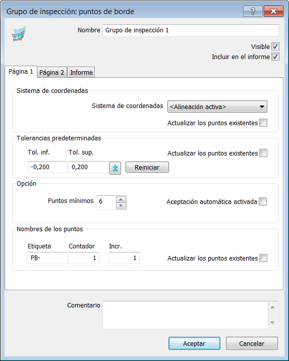

Utilice el cuadro de diálogo de Grupo de inspección: puntos de borde para configurar los detalles de los grupos de borde sobre la marcha.
Para abrir el cuadro de diálogo, haga doble clic en el nombre del grupo en el árbol de secuencia.
El cuadro de diálogo contiene las siguientes configuraciones:
Nombre — Asigne un nombre al elemento. El nombre se utiliza en la secuencia de inspección, en las pestañas de Informe e Info y en las referencias a este elemento que se hacen en otros elementos.
Visible — Seleccione esta casilla para visualizar el elemento en la vista CAD.
Incluir en el informe — Seleccione esta casilla para incluir el elemento en el informe.
Sistema de coordenadas — Seleccione la alineación respecto de la que se expresan las mediciones del elemento.
Para configurar la alineación durante la inspección, seleccione la opción de <Alineación activa>. Puede seleccionar la alineación en la lista de Alineación activa o añadiendo un elemento de Alineación activa a la secuencia de inspección.
Actualizar puntos existentes — Seleccionar esta casilla para aplicar el sistema de coordenadas seleccionado a los elementos que ya están en el grupo.
Tolerancias por defecto — Introducir las distancias máximas desde la superficie nominal en la que los puntos están dentro de tolerancia. Seleccionar la casilla de Actualizar puntos existentes para aplicar los valores a los puntos que ya están en el grupo.
Seleccionar Resetear para restablecer los valores por defecto especificados en el cuadro de diálogo Parámetros de Medición.
Opción — Introduzca los Puntos mínimos necesarios para medir la figura. Se considera que el grupo está sin medir hasta que se sondea el número de puntos configurado. Seleccione la opción de Aceptación automática activada para guardar los puntos tan pronto como haya sondeado el número de puntos correspondiente. Este atributo no tiene ningún efecto cuando asigna una trayectoria de sonda al grupo.
Nombres de los puntos — Introduzca una Etiqueta, un Contador y un Incr. para configurar cómo se asignan los nombres de los puntos que se incorporan al grupo. Seleccionar la casilla de Actualizar puntos existentes para aplicar las normas a los puntos que ya están en el grupo.
Para basar las etiquetas en el nombre de la superficie sobre la que se proyectan los puntos, seleccionar la casilla de Usar superficie sobre la que se proyecta como prefijo del nombre del punto en la página de Inspección de Superficies del cuadro de diálogo Opciones.
Seleccionar la casilla de Actualizar puntos existentes para aplicar los cambios a los puntos existentes. Por ejemplo:
Comentario — Introducir cualquier nota e información extra acerca del grupo.
Desfase predeterminado — Introduzca valores para compensar el espesor de la pieza. Los valores positivos offsetean los nominales hacia la sonda.
Seleccionar la casilla de Actualizar puntos existentes para aplicar los valores a los puntos que ya están en el grupo. Seleccionar Resetear para restablecer los valores por defecto especificados en el cuadro de diálogo Parámetros de Medición.
Niveles personalizados: PowerInspect proyecta los puntos de inspección sobre la superficie más cercana de forma predeterminada. Para excluir superficies, active la casilla de Usar niveles personalizados y haga clic en el botó de Niveles. Seleccionar la casilla de Actualizar puntos existentes para aplicar las exclusiones a los puntos que ya están en el grupo.
Para configurar las superficies que se pueden utilizar en este grupo:
para desplegar las carpetas y visualizar las entradas de objeto y nivel CAD.
Borde — Seleccionar esta opción para inspeccionar un borde plano.
Borde redondeado — Seleccionar esta opción para inspeccionar un borde redondeado, e introducir el radio interior del redondeo en el recuadro del Radio.
Informe: seleccione esta pestaña para editar las configuraciones de distribución del grupo de inspección en el informe. Seleccione:
Haga clic en el botón de Aceptar para cerrar el cuadro de diálogo y guardar los cambios.
