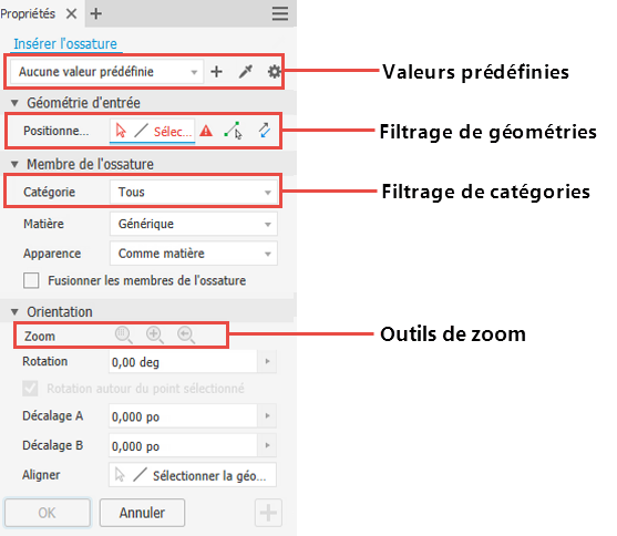

Frame Generator
De nombreuses améliorations ont été apportées à cette version de Frame Generator en termes de productivité, notamment en ce qui concerne la dénomination des fichiers, le nouveau filtre de catégorie, les fonctions de modification, etc.

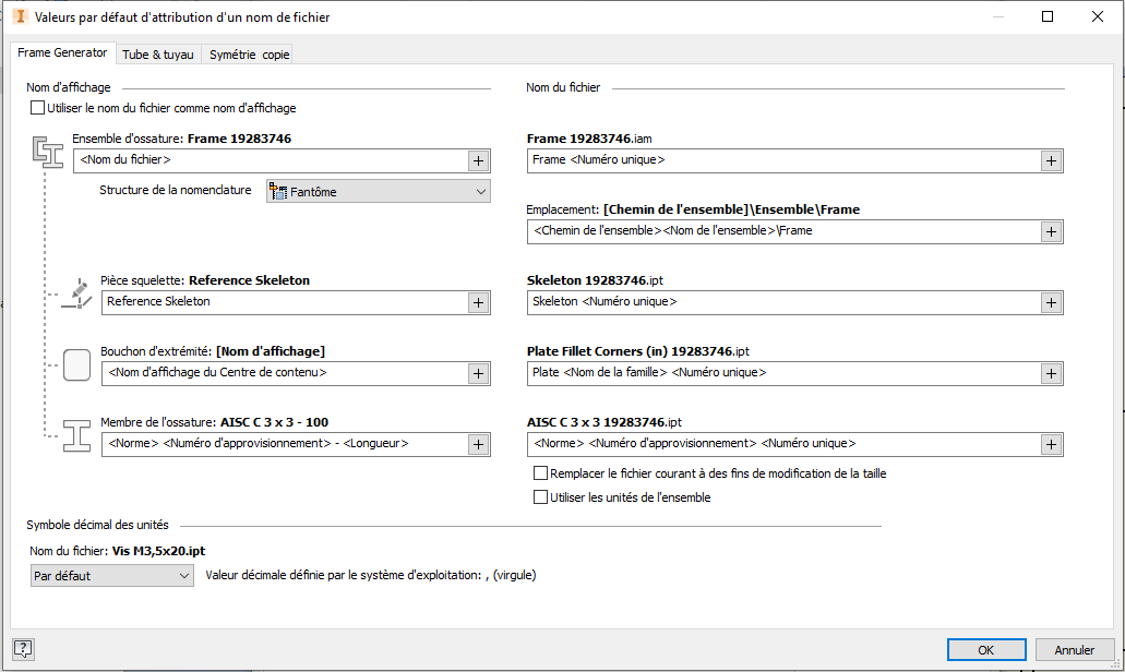

Nous continuons d’améliorer la boîte de dialogue de dénomination de fichiers afin de vous permettre d’avoir un contrôle plus poussé de vos schémas de dénomination pour les composants Frame Generator. Une nouvelle option vous permet de définir le nom de fichier du composant pour qu’il corresponde à celui affiché dans le navigateur.
Lors de la création d’ossatures, un nouveau filtre Catégorie vous permet de rationaliser votre sélection, et les valeurs prédéfinies vous aident à enregistrer les paramètres d’ossature les plus fréquemment utilisés pour les réutiliser ultérieurement.
La géométrie peut désormais être filtrée à partir du panneau de propriétés. Un nouveau glyphe d’aperçu vous aide à orienter votre ossature lorsque vous sélectionnez la géométrie du squelette.
De nouveaux outils de zoom vous permettent d’ajuster la vue de manière perpendiculaire au manipulateur d’ossature ou à une vue isométrique rapprochée de ce dernier. Lorsque vous avez terminé, vous pouvez effectuer un zoom arrière sur la vue initiale.
Vous pouvez également utiliser la commande Ajuster/Prolonger pour terminer les membres sur une face incurvée.
Deux nouveaux contours de grugeage ont été ajoutés aux traitements d’extrémités, étendant la prise en charge du grugeage aux contours I, C et T et aux membres circulaires.
La commande Réutiliser du membre de l’ossature a été complètement repensée. Il est maintenant plus facile de sélectionner le membre d’origine dans une collection de membres d’ossature réutilisés afin de peupler la géométrie de votre squelette.
Pour en savoir plus, reportez-vous à la rubrique Améliorations apportées à Frame Generator.

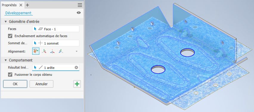

La commande Développer est encore plus avancée dans cette version, avec la possibilité d’aligner les résultats sur le modèle, ou sur les plans XY, XZ ou YZ. Vous pouvez également sélectionner plusieurs perçages planaires et les rendre rigides.
Pour en savoir plus, reportez-vous à la rubrique Améliorations apportées aux pièces.

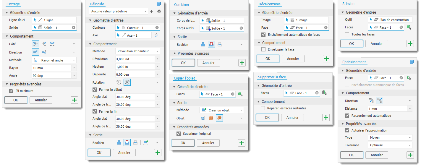

Les panneaux de propriétés continuent de se développer dans un nombre croissant de zones d’Inventor. Vous pouvez désormais utiliser le workflow rationalisé du panneau des propriétés pour Pli, Hélicoïde, Combiner, Scission, Décalcomanie, Supprimer la face, Épaississement/Décalage, Copier l’objet et toutes les commandes de Frame Generator.

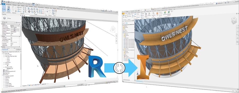

Revit AnyCAD : les fabricants tels que vous qui proposent du sur mesure souhaitent fournir plus de valeur ajoutée à leurs clients grâce à l’adoption de la modélisation des informations sur le bâtiment. Autodesk Inventor s’engage auprès des entreprises impliquées dans le secteur de la construction en offrant une intégration transparente avec les données Revit.
Pour en savoir plus, reportez-vous à la rubrique Référence à des modèles Revit dans des ensembles Inventor.

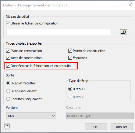

L’exportation JT prend désormais en charge l’exportation des données sémantiques sur la fabrication des produits (PMI) interprétables par des logiciels. Auparavant, la boîte de dialogue Données sur la fabrication et les produits permettait d’exporter les données PMI graphiques.
L’importation de Parasolid version 32 est désormais prise en charge.
Les formats Import et AnyCAD ont été mis à jour pour Solid Edge, SolidWorks et Unigraphics.
Pour en savoir plus, reportez-vous à la rubrique Améliorations apportées au convertisseur.

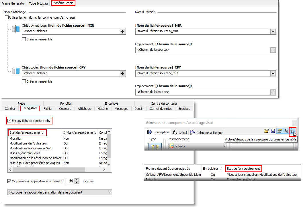

Ensembles : Autodesk Inventor 2021 apporte des améliorations au niveau des ensembles pour les tubes et tuyaux, des structures d’ensemble et des conventions de dénomination de fichiers (non disponible dans LT).
Pour en savoir plus, reportez-vous aux rubriques Améliorations de l’outil Créer une symétrie et copier, Améliorations de l’enregistrement et Améliorations générales apportées aux ensembles.

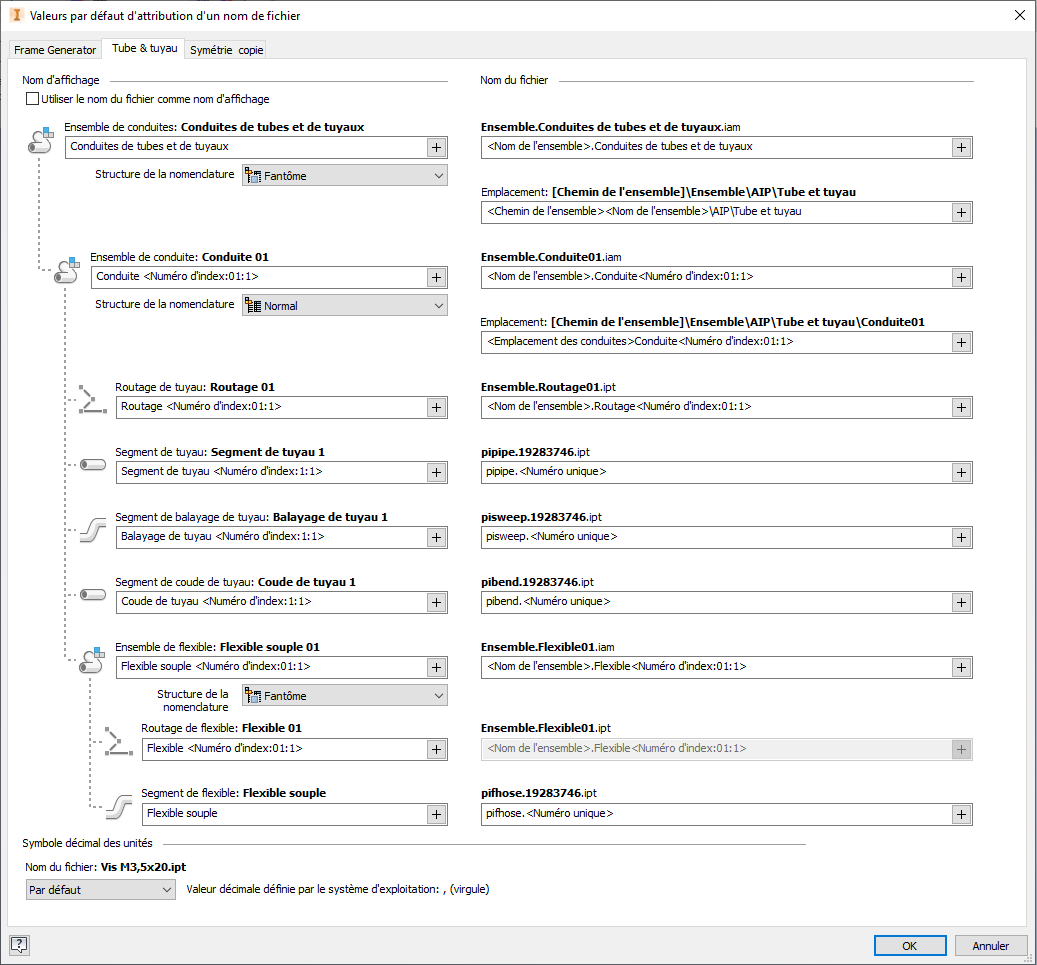

Nous avons continué à améliorer l’attribution de noms de fichiers pour les conceptions de tubes et de tuyaux (non disponible dans LT).
Nous savons que vous devez souvent créer plusieurs routages. Lorsque vous utilisez l’option Routage automatique, le bouton Appliquer vous permet de rester dans la commande pour créer le routage suivant.

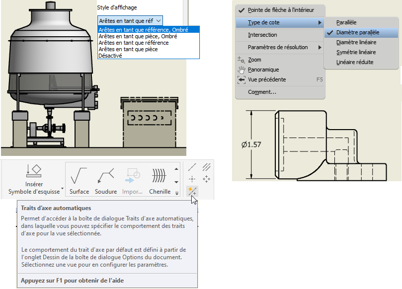

Le style de ligne est désormais le style d’affichage avec davantage d’options qui permettent de mieux contrôler l’apparence des pièces de référence de la nomenclature dans un dessin. Utilisez l’une des nouvelles options : Arêtes en tant que référence, Ombré ou Arêtes en tant que pièce, Ombré pour afficher les fichiers de référence en couleur avec ou sans contour en pointillés.
L’option permettant d’ajouter des traits d’axe automatiques aux vues de dessin est plus simple d’accès grâce à un nouveau bouton dans le ruban.
Lors de la cotation de vos vues, nous avons amélioré la capacité de détection des cotes de diamètre pour les vues de côté ou les vues en coupe lors de la sélection d’une géométrie parallèle.
À la demande générale, la commande Mesurer apparaît à nouveau dans l’onglet Outils de l’environnement de dessin, ce qui vous permet de prendre des mesures à partir du dessin sans créer d’annotations supplémentaires.
La nouvelle option Pivoté de la commande Cote vous permet d’aligner une cote perpendiculairement à une arête sélectionnée.
Pour vous aider à finaliser votre documentation, nous avons simplifié le workflow de copie et de collage des tables générales dans une feuille de dessin.
Pour en savoir plus, reportez-vous aux rubriques Améliorations apportées aux types de cote, Améliorations générales apportées aux dessins et Améliorations apportées aux styles de dessin.

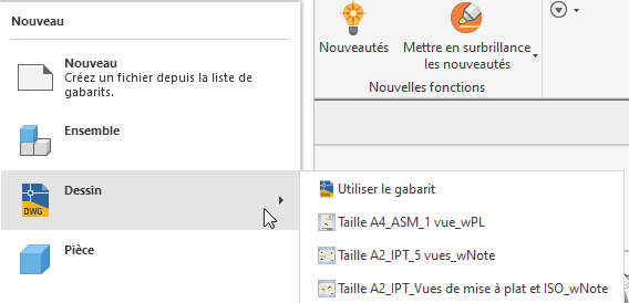

Automatisé : les formats de feuille et iLogic facilitent plus que jamais l’automatisation de la création de dessins à la norme de CAO choisie dans Autodesk Inventor 2021.
Les présentations de vue enregistrées en tant que formats de feuille conservent désormais les paramètres de vue tels que l’affichage des arêtes. Nous avons inclus une nouvelle option Ajuster les vues à la feuille pour mettre les vues automatiquement à l’échelle.
Les formats de feuille prennent désormais en charge les mises à plat pour les tôleries et la liste de pièces pour les ensembles, tous remplis automatiquement à partir du modèle que vous référencez lors de la création de la feuille.
Pour vous aider à automatiser davantage la création de dessins, nous avons amélioré l’ajout de cotes, de notes et de repères à partir des fonctions libellées avec iLogic.
Nous avons également ajouté la prise en charge de la modification des styles de dessin à l’aide d’iLogic, ce qui facilite la modification des styles en fonction de vos clients ou la modification par lots des styles pour faciliter la conformité aux normes de CAO.
Pour en savoir plus, reportez-vous aux rubriques Améliorations apportées aux gabarits de format de dessin/feuille et Améliorations apportées à iLogic.
