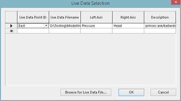

Boîte de dialogue Sélection de données en temps réel
Cette boîte de dialogue permet de sélectionner des données actives à représenter graphiquement en plus des tracés de résultats lors de la représentation graphique des objets sélectionnés.
Elle s’affiche lorsque vous cliquez sur le bouton Données actives dans la boîte de dialogue Sélection de graphique.
Champ Description
Tableau
ID de point de données actives
Une liste déroulante de points de données actives (provenant de la vue Point de données actives, de la vue Flux des données actives, de la vue Flux composite des données actives ou des fichiers et liés aux flux de télémétrie) est disponible s’il existe une configuration de données actives.
Si aucune configuration des données actives n’est ouverte, utilisez le bouton « Rechercher un fichier de données actives » pour rechercher un fichier.
Nom du fichier de données actives
S’applique uniquement aux points de données actives provenant de fichiers.
Chemin d’accès complet au fichier de données actives.
Ce champ est automatiquement renseigné dès qu’un ID de point de données actives a été sélectionné ou qu’un fichier a été sélectionné à l’aide de l’option « Rechercher un fichier de données actives ».
Conseil : ce champ est vide pour les points de données actives liés aux flux de données actives.
Axe gauche
Paramètre à tracer sur l’axe gauche du graphique.
Axe droit
Paramètre à tracer sur l’axe droit du graphique.
Description
Nom du tracé à représenter graphiquement.
Ouvre la boîte de dialogue d’ouverture de fichier Windows.
Cette option permet de sélectionner des fichiers de données actives qui ne sont pas répertoriés dans la configuration des données actives à des fins de représentation graphique.
OK
Revient à la boîte de dialogue Sélection du graphique.
