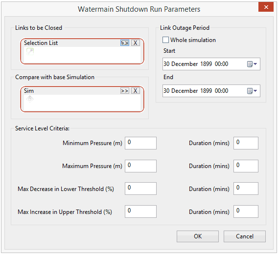

Boîte de dialogue Paramètres d’exécution de la fermeture de la conduite principale
La boîte de dialogue Paramètres d’exécution de la fermeture de la conduite principale permet de spécifier la durée d’arrêt d’une sélection de liens pour une simulation d’arrêt. Des critères de niveau de service pour la production de rapports de niveau de service à la fin de la simulation sont également définis dans la boîte de dialogue.
La boîte de dialogue s’affiche à partir de la vue Planifier l’exécution hydraulique dans les cas suivants :
Afficher l’image
Section Description
Liens à fermer
Liste de sélection Cible de dépôt
Utilisez la fonctionnalité de glisser/déposer ou cliquez sur le bouton Browse pour ajouter une liste de sélection de liens à fermer lors de la simulation.
Période de panne du lien
Simulation entière
Cochez cette case pour appliquer la panne de lien à l’ensemble de la simulation.
Décochez la case pour spécifier une heure de début et de fin de la panne.
Début et Fin
Entrez une date et une heure de début et de fin pour la panne du lien. Au moins une heure de début et une heure de fin doivent être comprises dans les heures de début et de fin de l’exécution.
Comparer avec la simulation de base
Utilisez la fonctionnalité glisser/déposer ou cliquez sur le bouton Browse pour ajouter une simulation à laquelle les résultats de la simulation actuelle seront comparés lors de la production d’un rapport de niveau de service.
Afficher le rapport de niveau de service à la fin
Cochez cette case pour afficher la boîte de dialogue Résumé du niveau de service une fois la simulation terminée.
Critères de niveau de service
Définissez les critères de niveau de service à utiliser dans la production de rapports de niveau de service à partir des résultats de simulation.
  • Pression minimale et durée
  • Pression maximale et durée
  • Diminution maximale du seuil inférieur et durée
  • Augmentation maximale du seuil supérieur et durée
