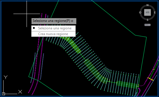

Modifica modellatore di ristrutturazione
È possibile assegnare input e proprietà di corsia e modificare i parametri di input di ristrutturazione nella tabella delle proprietà.
Fare clic su Parametri di ristrutturazione
per aprire la tavolozza Parametri di ristrutturazione, se non è visualizzata.
Per ciascuna progressiva selezionata, è possibile modificare i parametri nella tavolozza Parametri di ristrutturazione. Le modifiche apportate nella tavolozza Parametri di ristrutturazione verranno aggiornate nella regione del modellatore di ristrutturazione selezionata e nella vista sezione trasversale dopo aver fatto clic su Applica.
nella scheda della barra multifunzione Editor modellatore di ristrutturazione.
La regione del modellatore di ristrutturazione attualmente selezionata viene assegnata automaticamente a Gestione di ristrutturazione.
Per default, la scheda Rapporto di correzione pendenza trasversale è selezionata in Gestione di ristrutturazione. È inoltre possibile selezionare la scheda Rapporto fresatura e livellamento. Vedere Come generare i rapporti di ristrutturazione per ulteriori informazioni.
