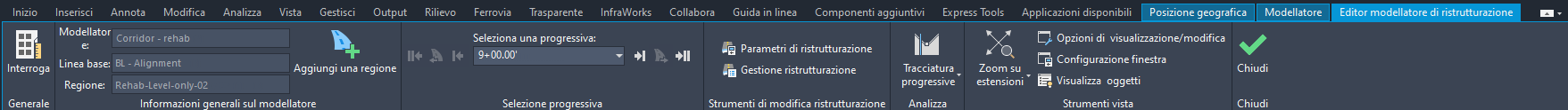

Tuttavia, il flusso di lavoro per creare un modellatore di ristrutturazione è leggermente diverso dal flusso di lavoro standard utilizzato per creare altri tipi di modellatori. Per creare un oggetto modellatore di ristrutturazione, è necessario specificare uno stile di modellatore, un layer di modellatore, una linea base (tracciato e profilo), le progressive iniziale e finale della regione di ristrutturazione e una superficie obiettivo. Quindi, occorre utilizzare la tavolozza Parametri di ristrutturazione per specificare gli input e le proprietà di corsia e modificare i parametri di input di ristrutturazione, quali regolazioni di pendenza trasversale e parametri di fresatura e livellamento. Una volta applicati i parametri di ristrutturazione al modellatore di ristrutturazione, in Autodesk Civil 3D verrà creata automaticamente la sezione tipo di ristrutturazione per il modellatore di ristrutturazione e verranno assegnati automaticamente i componenti sezione tipo di ottimizzazione di ristrutturazione e/o pendenza trasversale appropriati alle regioni del modellatore di ristrutturazione. È possibile esaminare la sezione tipo che è stata creata dopo aver applicato i parametri di ristrutturazione al modellatore di ristrutturazione nella finestra di dialogo Proprietà modellatore. È anche possibile rivedere i componenti sezione tipo di ristrutturazione che sono stati assegnati alla sezione tipo di ristrutturazione per il modellatore di ristrutturazione nella finestra di dialogo Proprietà sezione tipo.

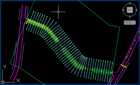

Quando si modifica una regione del modellatore di ristrutturazione esistente, in Autodesk Civil 3D per default vengono visualizzate tre finestre personalizzate che consentono di rivedere e/o modificare i parametri sezione per sezione, in modo da soddisfare i requisiti di progettazione delle progressive selezionate all'interno delle regioni del modellatore di ristrutturazione. Vedere Informazioni sulle sezioni del modellatore di ristrutturazione per ulteriori informazioni.
È possibile utilizzare Gestione di ristrutturazione per generare rapporti di correzione pendenza trasversale e rapporti di fresatura e livellamento per le progressive selezionate all'interno delle regioni del modellatore di ristrutturazione. Gestione di ristrutturazione può anche essere utilizzato per esaminare le violazioni dei requisiti di geometria di progetto e modificare i parametri di ristrutturazione sezione per sezione. Vedere Come generare i rapporti del modellatore di ristrutturazione per ulteriori informazioni.
