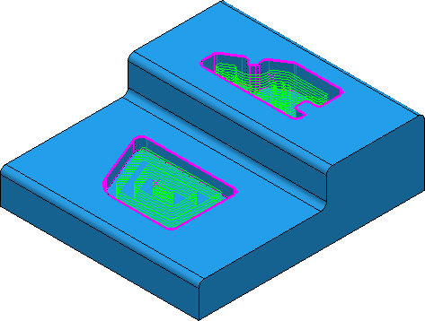

フィーチャー ポケット領域切削 ストラテジーを使用すると、ストラテジーを使用するそれぞれのポケット フィーチャーの大量の素材を効率的に取り除けます。このストラテジーにより、さまざな Z レベルの複数のポケットを加工できます。
