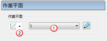

セットアップの作業平面を指定するには
セットアップに関連付けられた作業平面はセットアップのストックに使用され、そのセットアップ内に新しく作成されたツールパスに自動的に適用されます。セットアップがアクティブになると、セットアップの作業平面がアクティブになります。
  1. セットアップをアクティブにします。
  2. [セットアップ]タブ > [編集]パネル > [設定]をクリックします。
  3. [セットアップ] ダイアログで、リストから 作業平面 を選択して 作業平面 ページを表示します。
  4. 作業平面 ページで、リスト から作業平面を選択します。
  5. プロジェクトに作業平面がない場合は、作業平面作成リスト からオプションを選択して、選択したタイプの作業平面を作成します。
  6. 選択した作業平面を編集する場合は、 をクリックして 作業平面編集 タブを表示します。
