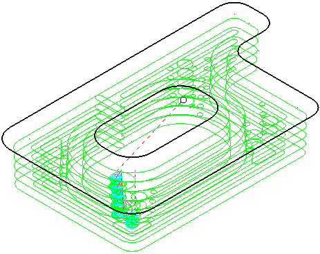

2D カーブ領域切削 ストラテジーでは、ラスター移動により、閉鎖カーブの内側の領域切削を行います。
