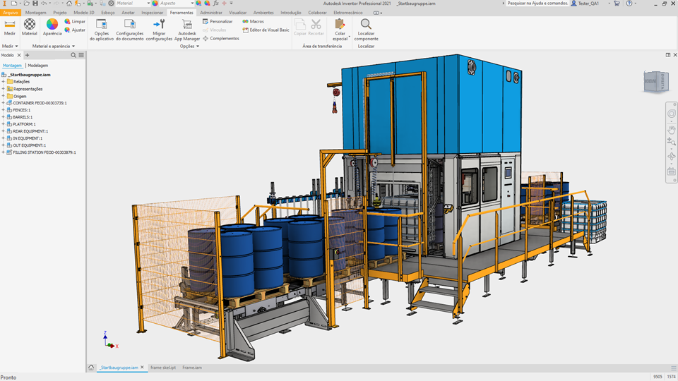

Aprimoramentos de desempenho e produtividade
Os clientes do Inventor estão constantemente pressionando o software com projetos maiores e mais complexos. Para ajudá-los, estamos sempre procurando maneiras de melhorar o desempenho do Inventor. No Inventor 2021, você terá melhor desempenho nos seguintes fluxos de trabalho:
Imagem cedida pela Feige Filling GmbH
Para saber mais, consulte Aprimoramentos de desempenho e Aprimoramentos na produtividade e no fluxo de trabalho.

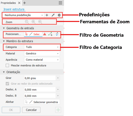

Gerador da estrutura
Nesta versão, foram feitas inúmeras melhorias na produtividade do gerador de estrutura, inclusive na nomeação de arquivos, no novo filtro Categoria, nos recursos de edição etc.

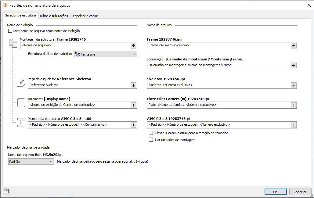

Continuamos fazendo melhorias na caixa de diálogo de nomeação de arquivos para permitir que você tenha mais controle sobre os esquemas de nomeação dos componentes do gerador de estrutura. Há uma nova opção que permite definir o nome de arquivo do componente como o mesmo nome exibido no navegador.
Ao criar estruturas, você pode usar o novo filtro Categoria para simplificar as seleções e o recurso Predefinições para salvar as configurações de estrutura que mais usa para reutilizá-las mais tarde.
Agora a geometria pode ser filtrada no painel Propriedades, e um novo glifo de visualização ajuda a orientar a estrutura quando a geometria do esqueleto é selecionada.
As novas ferramentas de zoom ajudam a ajustar a vista de forma perpendicular ao manipulador de estrutura ou a fechar a vista isométrica do manipulador de estrutura. Quando terminar, você pode reverter o zoom para a vista inicial.
Também é possível utilizar o comando Aparar/estender para encerrar os membros em uma face curva.
Dois novos perfis de entalhe foram adicionados aos tratamentos de extremidades, estendendo o suporte de entalhe aos perfis "I", "C" e "T" e aos membros circulares.
O comando Reutilizar do membro de estrutura foi significativamente atualizado para facilitar a seleção do membro original em uma coleção de membros de estrutura reutilizados para o preenchimento da geometria do esqueleto.
Para saber mais, consulte Aprimoramentos do Gerador de estruturas.

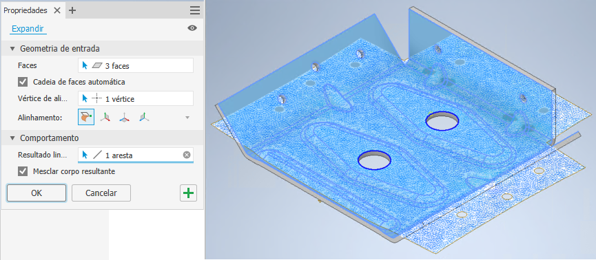

O comando Expandir foi ainda mais aprimorado nesta versão. Agora, é possível optar por alinhar os resultados com o modelo ou com os planos XY, XZ e YZ. Também é possível selecionar vários furos planos para torná-los rígidos.
Para saber mais, consulte Aprimoramentos de peça.

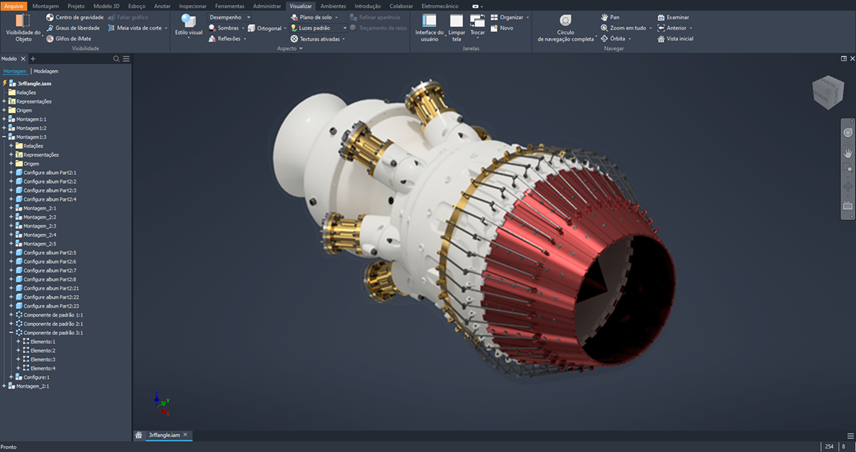

Visualização de tema escuro
O Inventor 2020 apresentou uma nova interface de Tema claro. O Inventor 2021 inclui uma visualização do novo Tema escuro do Inventor.
Para saber mais, consulte Tema escuro (pré-lançamento).

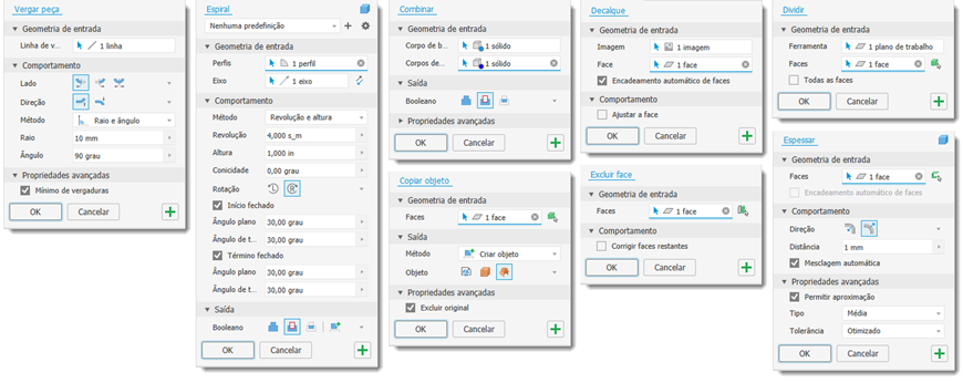

Aprimoramentos de produtividade e da IU de comandos
Os painéis Propriedades continuam sendo expandidos para mais áreas do Inventor. Agora é possível usar o fluxo de trabalho simplificado do painel Propriedades em Vergadura, Espiral, Combinar, Copiar objeto, Decalque, Excluir face, Dividir, Espessar/Deslocar e todos os comandos do Gerador de estruturas.
Para saber mais, consulte Aprimoramentos de produtividade, fluxo de trabalho e interface do usuário de operações e Aprimoramentos do Gerador de estruturas.

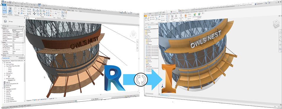

Revit AnyCAD: sabemos que fabricantes personalizados como você desejam oferecer mais valor aos clientes, envolvendo-se com a modelagem de informações de construção (BIM). O Autodesk Inventor assumiu o compromisso de servir às empresas envolvidas na indústria de construção fornecendo uma integração perfeita com os dados do Revit.
Para saber mais, consulte Referenciar modelos do Revit em montagens do Inventor.

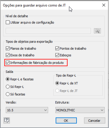

Agora, a exportação de JT é compatível com a exportação de informações de fabricação do produto (PMI, Product Manufacturing Information) com semântica interpretável de software. Anteriormente, quando a caixa de seleção Informações de fabricação do produto era marcada, eram exportados dados gráficos de PMI.

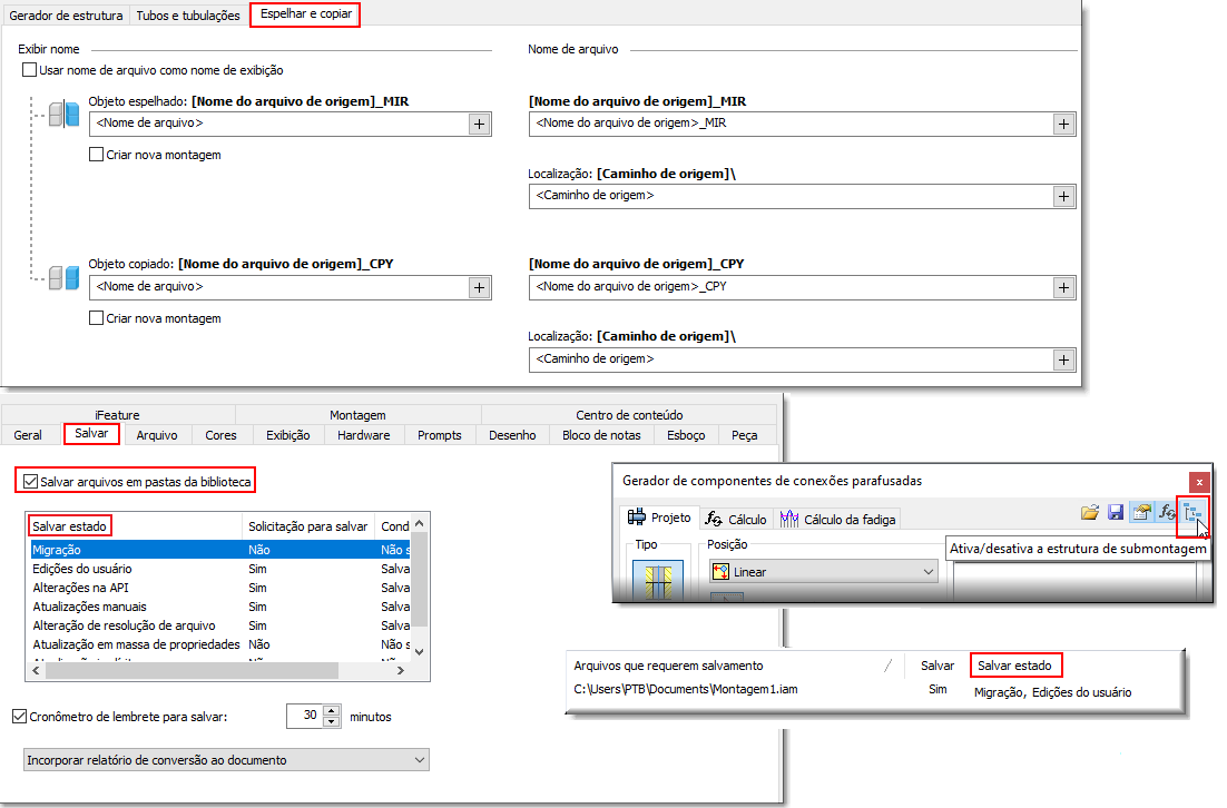

Montagens: o Autodesk Inventor 2021 fornece aprimoramentos no nível de montagem para tubos e tubulações, estruturas de montagem e convenções de nomenclatura de arquivos (não disponível no LT).
Para saber mais, consulte Aprimoramentos de Espelhar e copiar, Aprimoramento de salvamento e Aprimoramentos gerais em montagens.

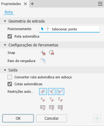

Tubos e Tubulações
Continuamos fazendo aprimoramentos na nomeação de arquivos de projetos de tubos e tubulações (não disponível no LT).
Sabemos que, com frequência, você precisa criar mais de uma rota. Quando você usa a opção Rota automática, o botão Aplicar permite que você permaneça no comando para criar a próxima rota.
Para saber mais, consulte Aprimoramentos de tubos e tubulações.

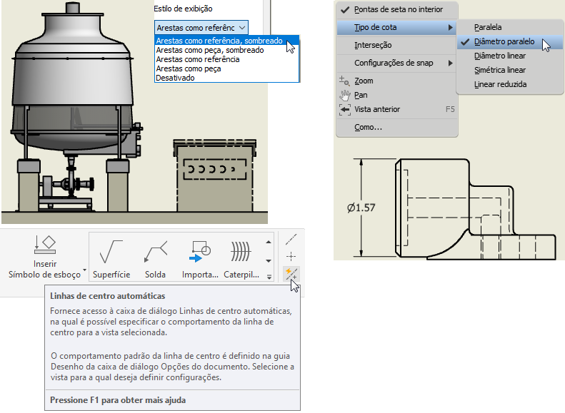

Desenhos: o Autodesk Inventor 2021 oferece aprimoramentos no nível do desenho com ferramentas de documentação automatizadas que simplificam os fluxos de trabalho.
Agora o recurso Estilo de linha se chama Estilo de exibição e tem opções que fornecem um controle mais preciso sobre a aparência das peças de referência da lista de materiais em desenhos. Para exibir arquivos de referência em cores com ou sem um contorno tracejado, use uma destas novas opções: Arestas como referência, sombreado ou Arestas como peça, sombreado.
Agora está mais fácil adicionar linhas de centro automatizadas a vistas de desenho, graças ao novo botão do comando de linha de centro automatizada na faixa de opções.
No que diz respeito ao dimensionamento de vistas, o Inventor agora consegue detectar melhor cotas de diâmetro para vistas laterais ou vistas de corte quando você seleciona geometria paralela.
Como solicitado pelos usuários, o comando Medir retornou à guia Ferramentas do ambiente de desenho, permitindo que você faça medições no desenho sem criar anotações adicionais.

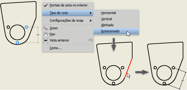

A nova opção "Rotacionado" do comando Cota permite alinhar uma cota perpendicularmente a uma aresta selecionada.
Para ajudar você a concluir sua documentação, simplificamos o fluxo de trabalho de copiar e colar tabelas gerais em uma folha de desenho.
Para saber mais, consulte Aprimoramento do tipo de cota, Aprimoramentos gerais em desenhos e Aprimoramentos no estilo de desenho.

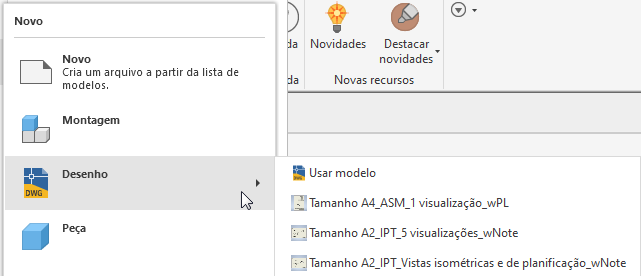

Automatizado: com os formatos de chapa e o iLogic, nunca foi tão fácil automatizar a criação de desenhos para seu padrão CAD no Autodesk Inventor 2021.
Agora os layouts de vista salvos como formatos de chapa retêm configurações de vista, como a exibição de arestas. Além disso, incluímos a nova opção "Ajustar vistas na folha", que permite dimensionar automaticamente as vistas.
Agora os formatos de chapa oferecem suporte a planificações de peças de chapa de metal e listas de peças de montagens, tudo preenchido automaticamente a partir do modelo usado como referência durante a criação da chapa.

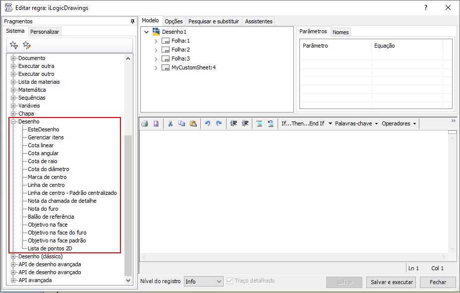

Para automatizar ainda mais a criação de desenhos, aprimoramos a capacidade de o iLogic adicionar cotas, notas e balões de referências a partir de operações legendadas.
Agora também é possível alterar estilos de desenho usando o iLogic. Isso facilita a alteração de estilos de acordo com as necessidades do cliente e a edição de estilos em lote para ajudar a manter a conformidade com o padrão CAD.
Para saber mais, consulte Aprimoramentos de modelos de formato de folha/desenho e Aprimoramentos do iLogic.
