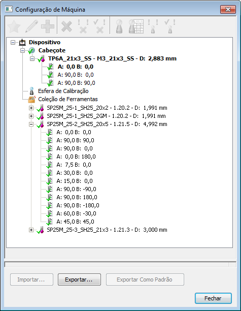

Gerenciar uma CMM controlada por CNC/DCC utilizando o dispositivo ou um protocolo I++ ClientTool
O diálogo Configuração de Máquina os detalhes de configuração e calibração do dispositivo de medição para o qual o PowerInspect está atualmente configurado. Por exemplo:

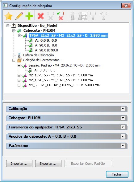

Gerenciar uma CMM manual utilizando o dispositivo ou um protocolo I++ ClientTool
Utilize a barra de ferramentas e as áreas ampliáveis do diálogo para:

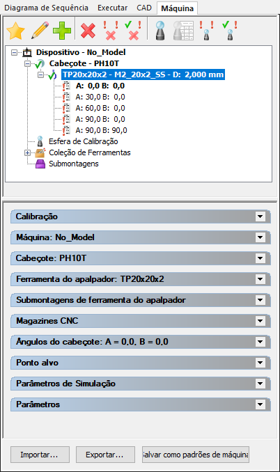

Gerenciar uma CMM utilizando a base de dados do apalpador I++
Quando o PowerInspect não está conectado com o dispositivo de medição, o diálogo não exibe qualquer informação porque os detalhes do dispositivo de medição são armazenados no Servidor I++.
Quando o PowerInspect está conectado ao dispositivo de medição, o diálogo exibe os detalhes especificados no Servidor I++ e indica o status de calibração das posições de apalpador exibindo um marcador (calibrado) ou (não calibrado) para cada item na lista.
