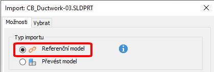

Import souborů třetích stran jako referenčních modelů technologie AnyCAD:
Jako referenční model technologie AnyCAD je možné importovat následující soubory: Alias, Revit, CATIA, DWG, PTC Wildfire, Solidworks, NX, STEP, Solid Edge, Fusion*** a Pro-E/Creo.
Poznámka: Informace o sdílení dat mezi aplikacemi Inventor a Revit naleznete v části Práce s architektonickými a konstrukčními projekty.
Pokud se návrh proměňuje, můžete zvýšit efektivitu práce tím, že jej importujete jako referenční model. Možnost Referenční model uchovává odkaz na vybraný soubor, který vám umožňuje sledovat a provádět aktualizace v aplikaci Inventor při změnách modelu. Pokud bude soubor po importu změněn v příslušném produktu, projeví se tyto změny i v souboru aplikace Inventor a následných referencích.
Poznámka: Instalací nejnovějších aktualizací aplikace Inventor získáte přístup k novějším formátům technologie AnyCAD, které budou postupně vydávány. Aktualizace lze stáhnout pomocí aplikace Autodesk Desktop App nebo prostřednictvím webové stránky https://manage.autodesk.com.
Představte si konstrukční prostředí, ve kterém průmyslový návrhář vytvořil pomocí různých programů CAD, například SolidWorks, návrh běžné klávesnice jako model povrchu. Geometrie aplikace SolidWorks se do aplikace Autodesk Inventor překládá (převádí) jako referenční model do souboru sestavy. Import souboru jako referenčního modelu vytvoří přímou asociativitu mezi souborem aplikace SolidWorks a souborem aplikace Inventor. Další vylepšení pro proces navrhování v původní geometrii aplikace Inventor byla provedena pomocí příkazů modelování aplikace Autodesk Inventor: nová součást se umístí do sestavy a bude zavazbena k importované geometrii.
Průmyslový návrhář mezitím pokračuje v úpravách návrhu aplikace SolidWorks, aby dosáhl přirozenějšího, ergonomického tvaru. Ikona Aktualizovat na panelu nástrojů Rychlý přístup označuje, že původní importovaný soubor byl upraven, protože byl původně importován do aplikace Inventor. Nyní již soubor součásti aplikace Autodesk Inventor není synchronizován. Kliknutím na ikonu Aktualizovat načtete revidovaný importovaný soubor a začleníte změny.
Poznámka: Při importu geometrie jako referenčního modelu technologie AnyCAD se na disku nevytvoří žádné další soubory.
Důležité: Soubor STEP můžete jako referenční model importovat, pokud očekáváte, že bude tento soubor pouze minimálně aktualizován. Na rozdíl od jiných formátů souborů CAD podporovaných funkcí Referenční model je aktualizace souboru STEP považována za nový převod. Aktualizací referenčního souboru STEP může dojít k vytvoření nevyhodnocené geometrie a může se stát, že se změny provedené v souboru aplikace Inventor správně neprojeví.
Obecná poznámka o souborech STEP: Při exportu souboru z jeho nativního produktu do souboru STEP dosáhnete nejlepších výsledků, pokud použijete stejný protokol, možnosti, název souboru atd.

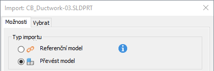

Import v režimu Převést model technologie AnyCAD
Jako převedený model technologie AnyCAD můžete importovat následující soubory: Fusion, CATIA, Solidworks, Solid Edge, Pro-E/Creo, NX, JT, Alias, Rhino, IGES, Parasolid, STEP a SAT.
Možnost Převést model vytvoří nové soubory aplikace Inventor, které nejsou připojeny k původním souborům. Tuto možnost použijte, pokud chcete model upravit pro nový návrh.
Operace Převést model nezachovává asociativitu s původním souborem. Proto se změny provedené v původním souboru po jeho importu neprojeví v importované součásti nebo sestavě. Podobně, změny provedené v importované součásti nebo sestavě se neprojeví v originálním souboru.
Při importu sestav se aplikace Inventor pokusí zachovat strukturu sestav a podsestav z originálního souboru.
Proces importu vytváří v aplikaci Inventor základní prvky, které ve zdrojovém souboru představují geometrii a topologii. Pomocí příkazů aplikace Inventor můžete základní prvky upravit a přidat do stromu prvků aplikace Inventor nové prvky. Původní definice základních prvků nelze měnit.

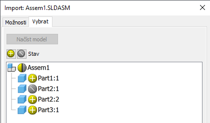

Selektivní import do souborů součástí a sestav (pouze aplikace Fusion 3D, CATIA, Solidworks, Pro-E/Creo, NX, Alias, STEP, IGES a Rhino)
Pokud není nutné importovat celý model, můžete určit tělesa (do souboru součásti) nebo součásti (do souboru sestavy), které chcete zahrnout. Importujte pouze komponenty, které potřebujete ke zvýšení výkonu.
