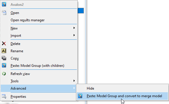

Di conseguenza, gli oggetti con controllo della versione con l'icona gialla che indica il metodo di tipo blocco dovranno essere convertiti in tipo unione prima di essere trasferiti in un database cloud. Notare che il modo più semplice per convertire questi oggetti consiste nel copiare e selezionare Avanzate Incolla e converti per unire il modello dal menu delle opzioni di scelta rapida.
