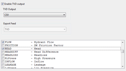

Pagina TVD
Consente di impostare le opzioni di esportazione per dati variabili nel tempo. Mostra immagine
Export Style Dialog - TVD page
Opzione Applicazione Descrizione
Abilita uscita TVD
Abilitare l'esportazione dei dati TVD selezionando questa casella.
Uscita TVD
Questa opzione è abilitata quando è abilitato l'output TVD
Selezionare il tipo di output in cui si desidera esportare i dati variabili nel tempo (CSV o Database)
Feed esportazione
Abilitato per la sola esportazione nel database
Selezionare il feed di esportazione dei dati live da esportare.
Questo elenco a discesa viene compilato automaticamente con i feed di esportazione dei dati live con un tipo di esportazione Risultati variabili nel tempo. Il tipo di esportazione viene assegnato nella pagina vista Esportazione dati live dell'oggetto dati live.
Elenco degli attributi
Questo elenco contiene i campi dei risultati TVD più comuni per tutti gli oggetti di rete.
Selezionare gli attributi da esportare selezionando le caselle adiacenti.
Nota: È comunque consentito selezionare gli attributi anche se l'output TVD è disabilitato. In questo caso, la selezione verrà ignorata e non verrà esportato alcun risultato TVD.
Esportazione CSV: i file di esportazione TVD vengono posizionati in una sottodirectory della cartella di output (specificata nella pagina Generale della finestra di dialogo Stile di esportazione) denominata TIMESTEP. I nomi dei file sono di tipo \$Prefix_$Type_$Result.CSV, dove $Prefix è definito nella finestra di dialogo Stile di esportazione della pagina Generale, $Type è il nome della tabella, ad esempio wn_node e $Result è il tipo di risultato, ad esempio Pressione.

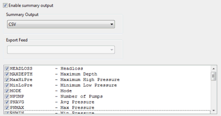

Pagina Riepilogo
Consente di impostare le opzioni di esportazione per i risultati di riepilogo. Mostra immagine
Export Style Dialog - Summary page
Abilita output di riepilogo
Abilitare l'esportazione dei dati di riepilogo selezionando questa casella.
Output riepilogo
Abilitato quando è abilitato l'output di riepilogo
Selezionare un formato di output (SHP, MIF, CSV o Database).
Feed esportazione
Questo elenco a discesa viene compilato automaticamente con i feed di esportazione dei dati live con un tipo di esportazione Risultati di riepilogo. Il tipo di esportazione viene assegnato nella pagina vista Esportazione dati live dell'oggetto dati live.
Parametri di riepilogo
Questo elenco contiene tutti i parametri di riepilogo per tutti gli oggetti di rete.
Selezionare i parametri da esportare selezionando le caselle adiacenti.
Nota: È comunque possibile selezionare gli attributi anche se l'output di riepilogo è disabilitato. In questo caso, la selezione verrà ignorata e non verrà esportato alcun risultato di riepilogo.
Esportazione CSV: i file di esportazione di riepilogo del riepilogo vengono posizionati in una sottocartella della cartella di output denominata SUMMARY e suddivisi in singoli file in base al tipo di oggetto. I nomi dei file adottano il formato seguente: \$Prefix_$Type.CSV, \$Prefix_$Type.SHP or \$Prefix_$Type.MIF, dove $Prefix è definito nella finestra di dialogo Stile di esportazione della pagina Generale e $Type è il nome della tabella, ad esempio wn_node.
