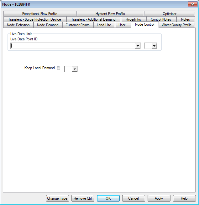

La pagina Controllo nodo consente di visualizzare e modificare i campi di controllo dei nodi.
- ID punto dati live: nome del punto dati live associato proveniente da Punto dati live, Feed dati live o Feed composito dati live. Se è presente una configurazione di dati live attiva, l'elenco a discesa conterrà un elenco dei punti dati live disponibili.
- Età dell'acqua iniziale: consente di specificare l'età dell'acqua all'inizio della simulazione. Applicabile ai nodi attraverso i quali l'acqua può entrare nella rete, ovvero Serbatoio, Trasferimento, Carico fisso e Pozzo.
- Mantieni domanda locale: casella di controllo che consente di stabilire se la domanda locale (specificata nella pagina Domanda nodi, ad esempio la domanda di un punto cliente) deve essere applicata al nodo oltre a eventuali Domanda eccezionale o Portata idrante.
