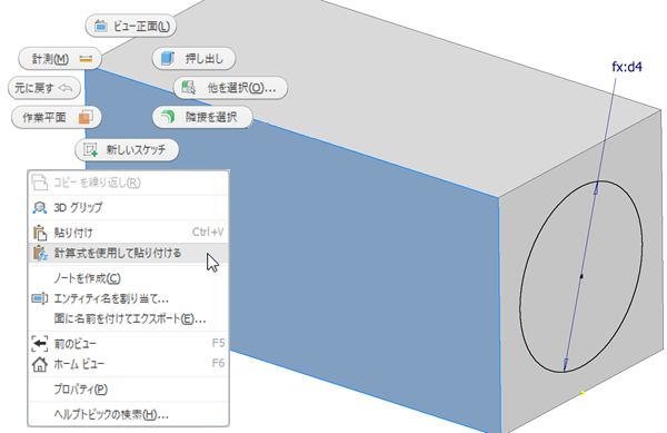

スケッチをコピーして貼り付ける
スケッチは、ある面から別の面に、またはあるコンポーネントから別のコンポーネントに、コピーして貼り付けることができます。選択した貼り付けコマンドに応じて、ユーザ パラメータがコピーされ、貼り付けられます。
ソース スケッチを選択して右クリックするか、ソース スケッチを右クリックして[コピー]をクリックします。
同じコンポーネントまたは他のコンポーネントのターゲット面を右クリックし、次の項目をクリックします。
- 貼り付け: スケッチ ジオメトリと関連するすべての拘束を貼り付けます。
- 計算式を使用して貼り付け: スケッチ ジオメトリ、関連する拘束、およびユーザ定義パラメータを貼り付けます。貼り付けられたユーザ パラメータは複製されません。
