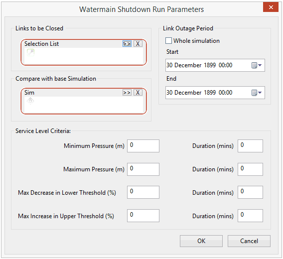

[給水本管閉鎖ラン パラメータ]ダイアログ
[給水本管閉鎖ラン パラメータ]ダイアログでは、閉鎖シミュレーションに対して選択したリンクの停止期間を指定できます。シミュレーションの完了時にサービス レベル レポートを作成するためのサービス レベル基準も、このダイアログで設定されます。
このダイアログは、次の場合に[水力ランをスケジュール]ビューから表示されます。
画像を表示
セクション 説明
閉じるリンク
選択リスト(ターゲットをドロップ)
ドラッグ アンド ドロップするか、Browse ボタンを使用して、シミュレーション中に閉じるリンクの選択リストを追加します。
リンク停止期間
シミュレーション全体
シミュレーション全体にリンクの停止を適用するには、このボックスをオンにします。
停止の開始時刻と終了時刻を指定するには、このボックスをオフにします。
開始および終了
リンク停止の開始日時と終了日時を入力します。開始時間と終了時間の少なくとも一方が、ランの開始時間と終了時間の範囲内にある必要があります。
ベース シミュレーションと比較
選択リスト(ターゲットをドロップ)
ドラッグ アンド ドロップするか、Browseボタンを使用してシミュレーションを追加し、サービス レベル レポートの作成時に現在のシミュレーション結果と比較するシミュレーションを選択します。
最後にサービス レベル レポートを表示
シミュレーションの完了時に[サービス レベル サマリー]ダイアログを表示するには、このボックスをオンにします。
サービス レベル基準
シミュレーション結果からサービス レベル レポートを作成する際に使用するサービス レベルの基準を設定します。
  • [最小水圧][持続時間]
  • [最大水圧][持続時間]
  • [下限閾値の最大減少]と[持続時間]
  • [上限閾値の最大増加]と[持続時間]
