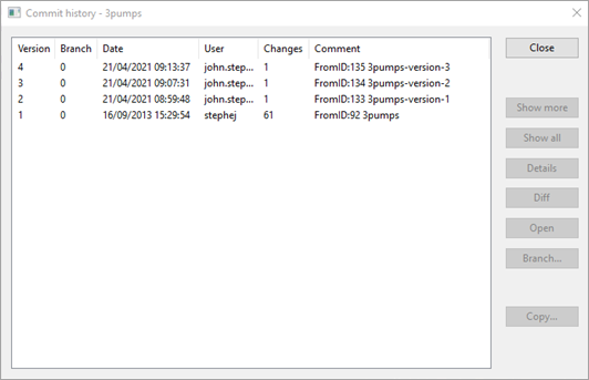

メモ
バージョン間
貼り付けて合併モデルに変換する
[貼り付けて合併モデルに変換する]オプションを使うと、データベース全体またはモデル グループが、バージョン管理を合併するように変換されます。モデル グループのコピーが作成されますが、元のモデル グループは変更されません。すべてのバージョン管理オブジェクトが、バージョン管理の合併モデルに変換されます。ランおよびその他のオブジェクトがコピーされ、新しいオブジェクトを使用するように修正されます。
注:
このオプションを使用すると、次のようにして、ロック バージョン オブジェクトが合併バージョン オブジェクトに変換されます。
既に合併スタイルに含まれているバージョン管理オブジェクトのデータベースまたはモデル グループは、変更なしでコピーされます。
ランやその他のオブジェクトがコピーされ、それらの参照が更新されます。基線オブジェクトはコピーされますが、変換はされません。ランまたは基線の参照先が、異なるモデル グループに存在する項目の場合、それらの項目もコピーされ、それら自体のモデル グループのコピー内に配置されます。
