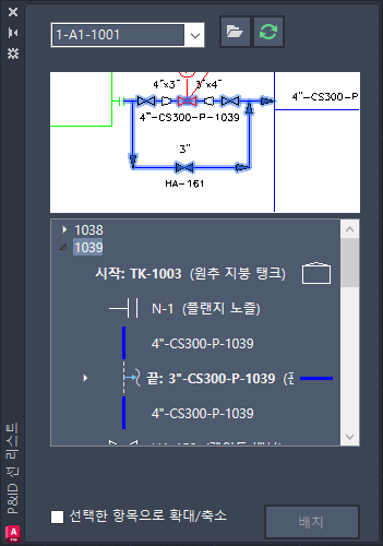

P&ID 선 리스트를 열려면
Plant 3D 모형을 엽니다.
리본에서 홈 탭
부품 삽입 패널
P&ID 선 리스트를 클릭합니다.
P&ID 선 리스트 창의 드롭다운 리스트에서 열려는 P&ID 도면을 클릭합니다.
