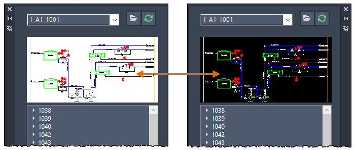

P&ID 미리보기 배경을 사용자화하려면
P&ID 미리보기의 배경 색상을 사용자화할 수 있습니다.
P&ID 선 리스트 창에서 P&ID 미리보기를 마우스 오른쪽 버튼으로 클릭합니다.
배경 색상 반전을 선택합니다.
