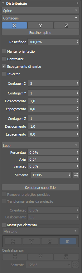

Método de layout
Permite selecionar de que forma os clones são colocados ao longo da spline de destino.
Nota: Os parâmetros que aparecem abaixo da lista suspensa Método de layout são atualizados dinamicamente com base na sua seleção.

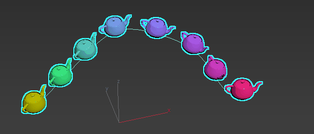

Contagem

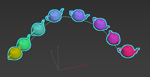

Distribui o número de clones especificado nos parâmetros Contagem X e Contagem Y ao longo do comprimento da spline. No exemplo a seguir, Contagem X aumenta de maneira incremental até atingir um valor de oito.

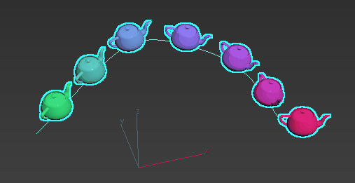

Relative Offset
Distribui um número fixo de clones ao longo do comprimento de uma spline, começando em um ponto de nó. No exemplo a seguir, Contagem X aumenta de maneira incremental até atingir um valor de oito.

Contagem X/Contagem Y/Contagem Z
Esse parâmetro somente está disponível quando o método Layout está definido como Count ou Relative Offset.
Define o número de clones colocados ao longo dos eixos X/ Y/Z locais.
Offset
Define a distância até o próximo clone no eixo X/Y/Z em cotas de clone relativas.
Espaçamento
Define a distância entre cada clone no eixo X/Y/Z, em unidades de exibição.

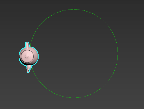

Laço
(Padrão) Quando os clones atingem o final do caminho da spline, eles são recolocados no início, criando um loop.

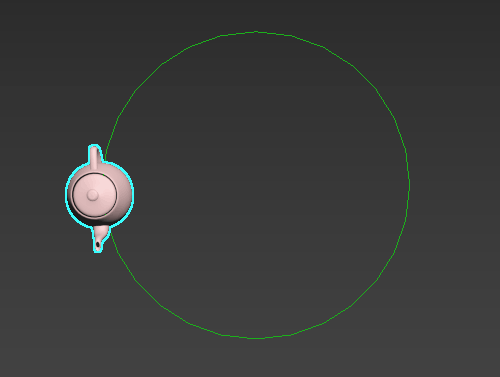

Final
Os clones são empilhados uns sobre os outros na localização do primeiro clone.

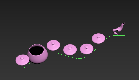

  • Aleatório: cada elemento é usado aleatoriamente como clone potencial. No exemplo a seguir, os parâmetros utilizados são Contagem X: 8.
  • Ordenado: os elementos são organizados em ordem sequencial com base em uma orientação selecionada (X, Y, Z) ou IDs de clone. No exemplo a seguir, os elementos do bule aparecem em ordem sequencial ao longo do eixo X, repetindo-se após o array ter percorrido todos os quatro elementos. Parâmetros adicionais utilizados são Contagem X: 8.

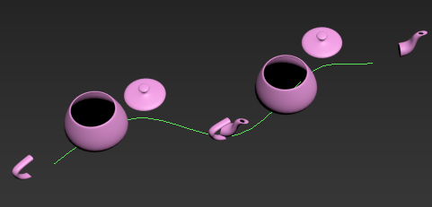

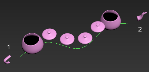

  • Primeiro meio último: o primeiro e o último clone permanecem os mesmos, e os restantes são organizados aleatoriamente. No exemplo a seguir, o exemplo de elemento 1 é o primeiro clone e o elemento 2, o último. Parâmetros adicionais utilizados são Contagem X: 8.
    Nota: Uma organização Primeiro meio último requer ao menos quatro elementos no objeto para gerar o resultado esperado.
