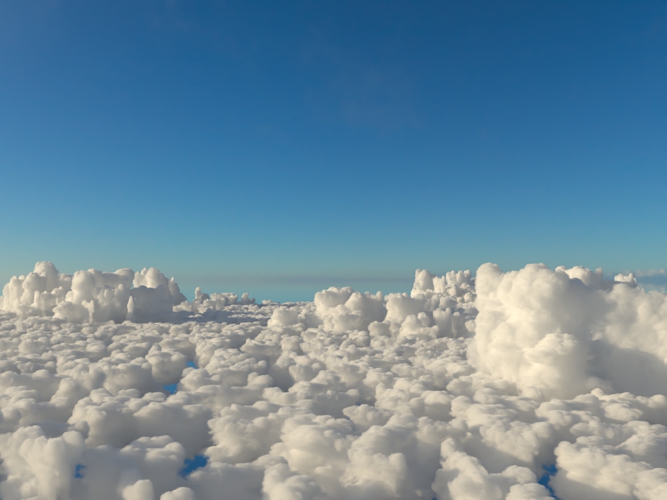

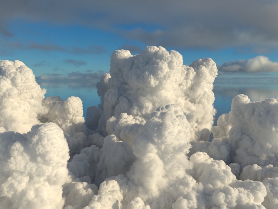

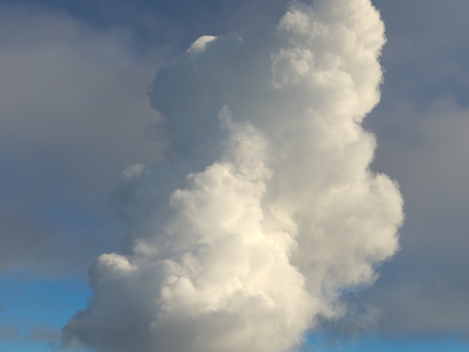

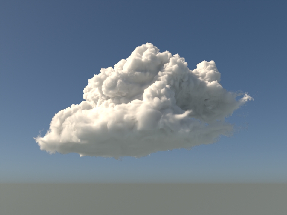

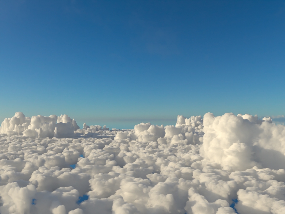

Prise en charge des fichiers OpenVDB mipmappés sur l’unité centrale
Le nœud de volume accepte désormais les fichiers OpenVDB avec des grilles mipmappées. Les différents niveaux de mipmap se distinguent par les suffixes _level_N, où N correspond au niveau de mipmap. Arnold choisit ensuite automatiquement le niveau de mipmap approprié pendant le rendu, ce qui donne lieu à des accélérations substantielles dans les volumes impliquant beaucoup de dispersion (par exemple, les nuages) en échange de petites différences d’apparence. Les différences d’apparence peuvent être plus importantes parmi les volumes qui comprennent un plus grand nombre de niveaux de mipmap. Les utilisateurs peuvent également spécifier mipmap_bias sur un nœud de volume ou sur son instance (en déclarant des données utilisateur du même nom), ce qui ajuste la sélection automatique de mipmap selon cette quantité. (ARNOLD-14453, ARNOLD-15056)
Vous pouvez générer des volumes mipmappés soit avec l’API Arnold, soit avec kick. L’API Arnold comprend une nouvelle fonction AiVolumeFileMakeLODs. kick intègre un nouvel indicateur de ligne de commande -makevolumelods. L’API et l’indicateur kick prennent tous deux trois arguments : le fichier d’entrée, le fichier de sortie et le nombre maximal de niveaux à générer. Le nombre réel de niveaux générés peut être inférieur au nombre demandé. (ARNOLD-16921)
| wdascloud
| byc-cloud
| composition 1
| composition 2

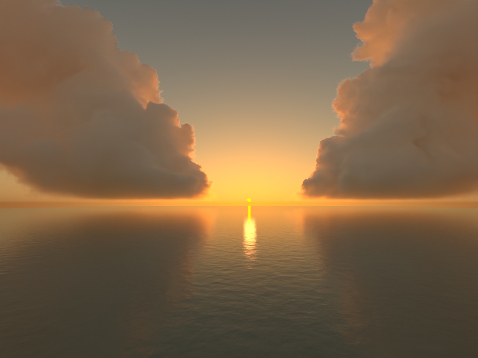

| nuages au coucher du soleil
| volume d’origine
| volume mipmappé (3 niveaux)
| Accélération
| 1,5 fois
| 1,9 fois
| 2,6 fois
| 2,1 fois
| 1,8 fois
| Volume mipmappé (6 niveaux)
| Accélération
| 2,0 fois
| 2,8 fois
| 5,2 fois
| 3,2 fois
| 2,7 fois

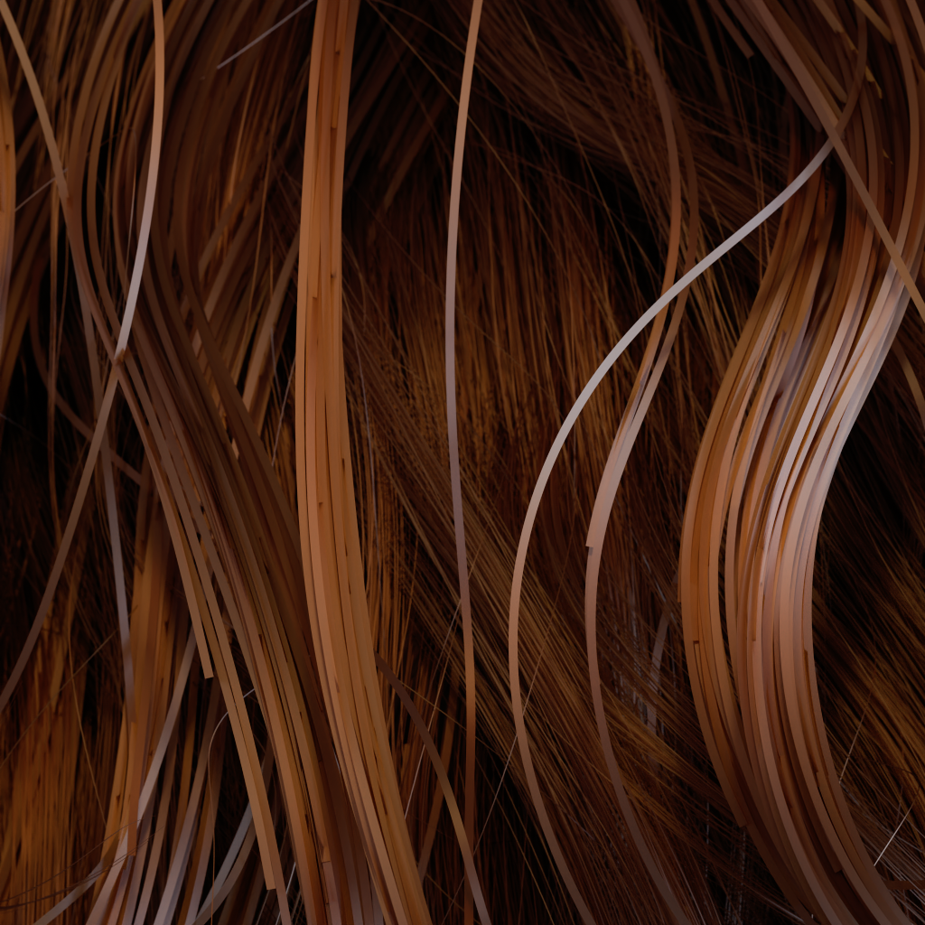

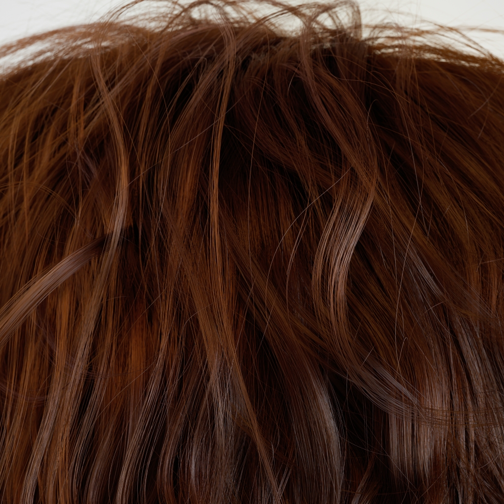

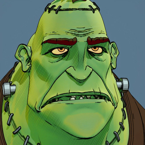

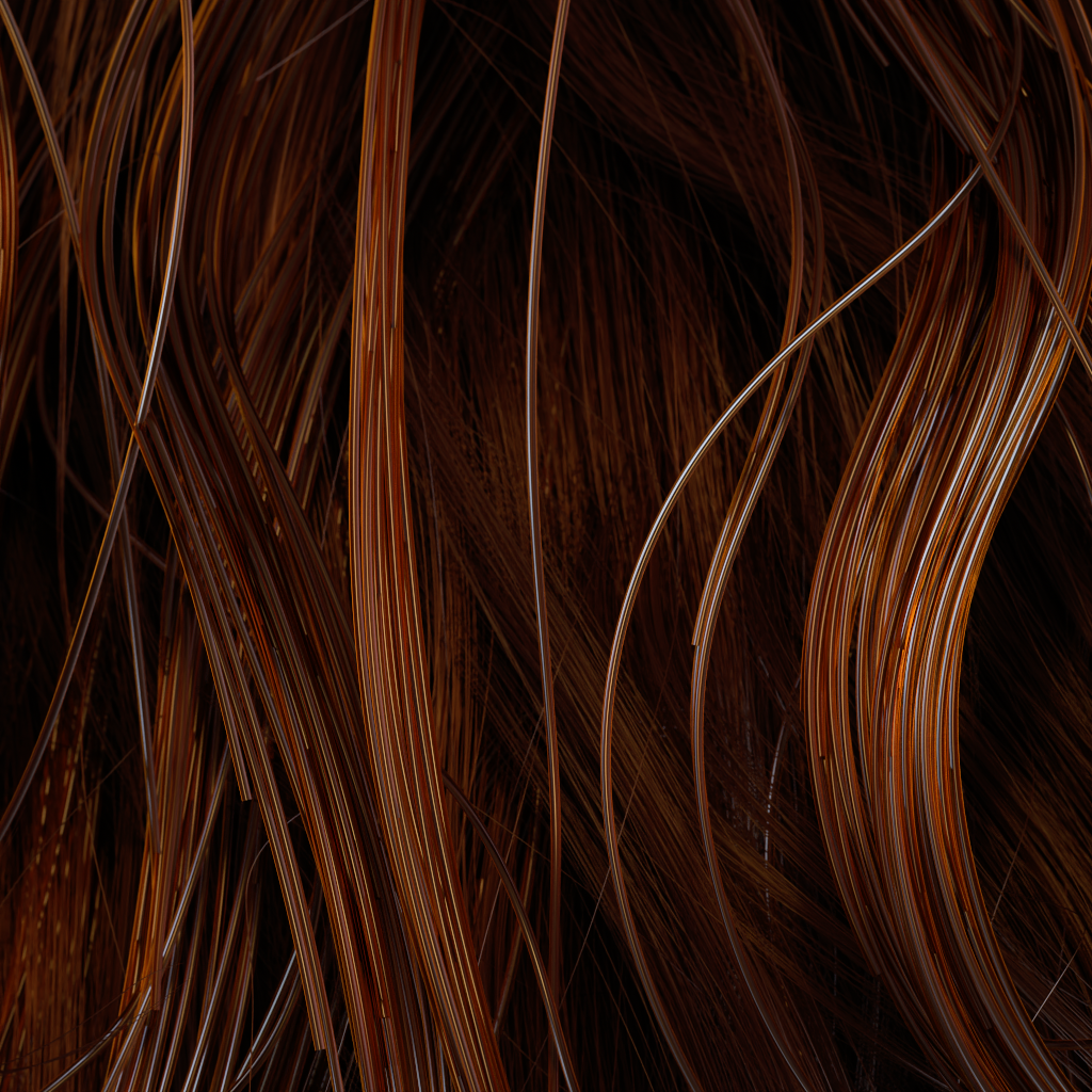

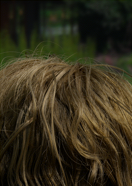

Mode de dispersion pour les chevelures standard
Une option de dispersion scattering_mode a été ajoutée à l’ombrage de chevelure standard. Utilisez le mode approximate pour obtenir le comportement précédent. Le mode accurate peut générer davantage de bruit et prend donc environ 10 à 30 % plus de temps à créer le rendu, mais offre des résultats plus réalistes, en particulier en gros plan, en simulant chaque cheveu comme un cylindre au lieu d’une surface plane. Le mode adaptive utilise le mode accurate pour les cheveux en gros plan et le mode approximate pour les cheveux éloignés, équilibrant ainsi automatiquement la qualité et les performances. (ARNOLD-16726, ARNOLD-16852)
| approximate
| accurate
| approximate (gros plan)
| accurate (gros plan)

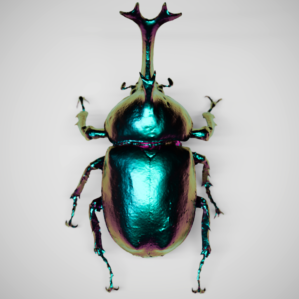

Ombrage des points les plus proches
Le nouvel ombrage nearest_points échantillonne des nuages de points à partir de fichiers de points OpenVDB, ou des sommets à partir de nœuds de points, de courbes et de polymaillage. L’ombrage peut générer le nombre de points trouvés, la distance moyenne ou la moyenne d’un attribut de données utilisateur personnalisé à partir des points. (ARNOLD-15550)</p>
| Distance des points les plus proches → RampRGB (personnalisé)
| Distance des points les plus proches → Ligne → Volume standard transparent

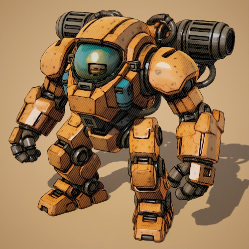

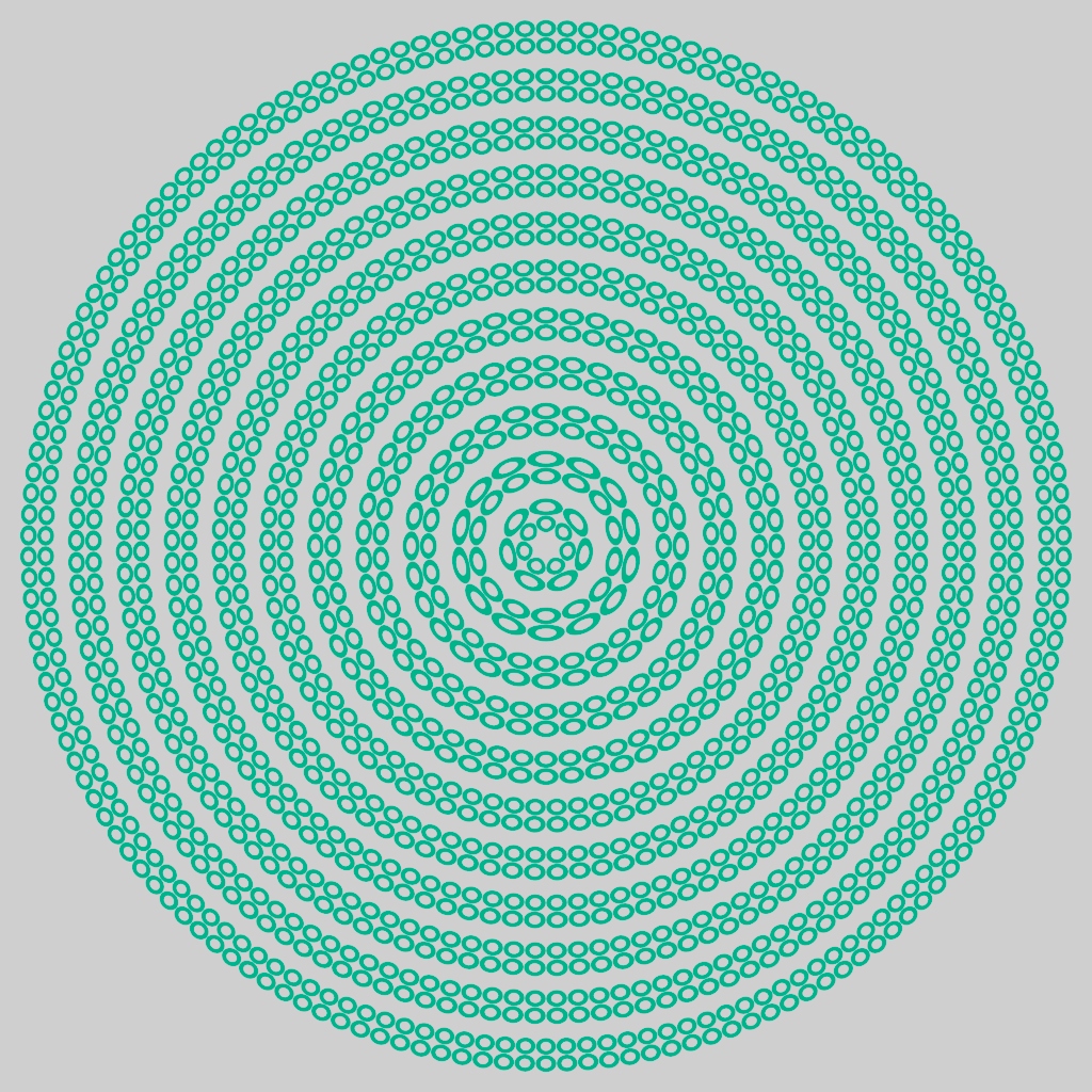

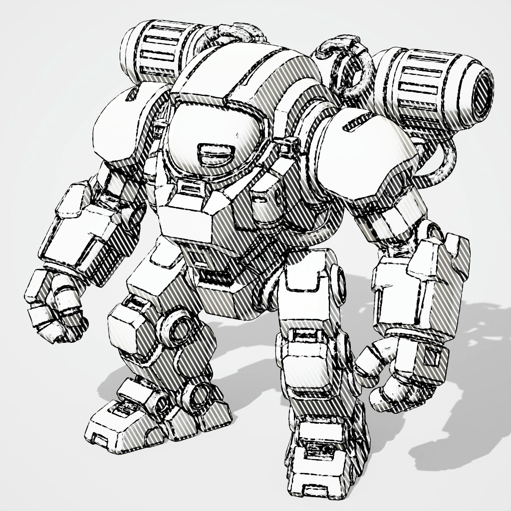

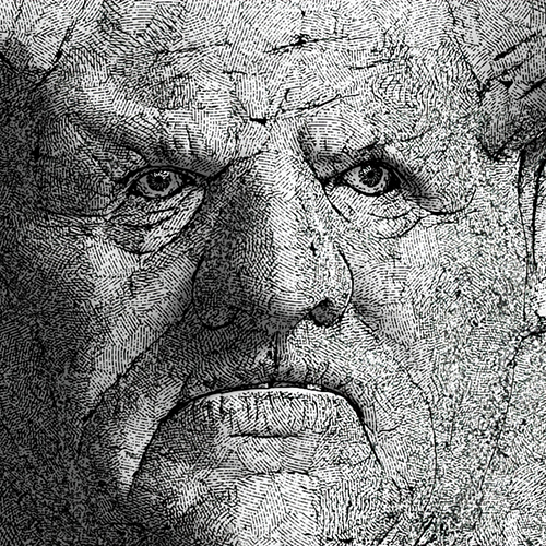

Ombrage de ligne
| Ligne → Transformation UV (espace écran)
| Ligne → Triplanaire
Le nouvel ombrage line génère un rendu des lignes dans différents styles pour créer des motifs géométriques ou des textures de type coups de pinceau lorsqu’il est combiné avec du bruit et des textures. Vous pouvez générer des motifs hiérarchiques complexes en reliant des ombrages de ligne entre eux. Nous vous recommandons d’utiliser l’ombrage line avec uv_transform. (ARNOLD-14976)

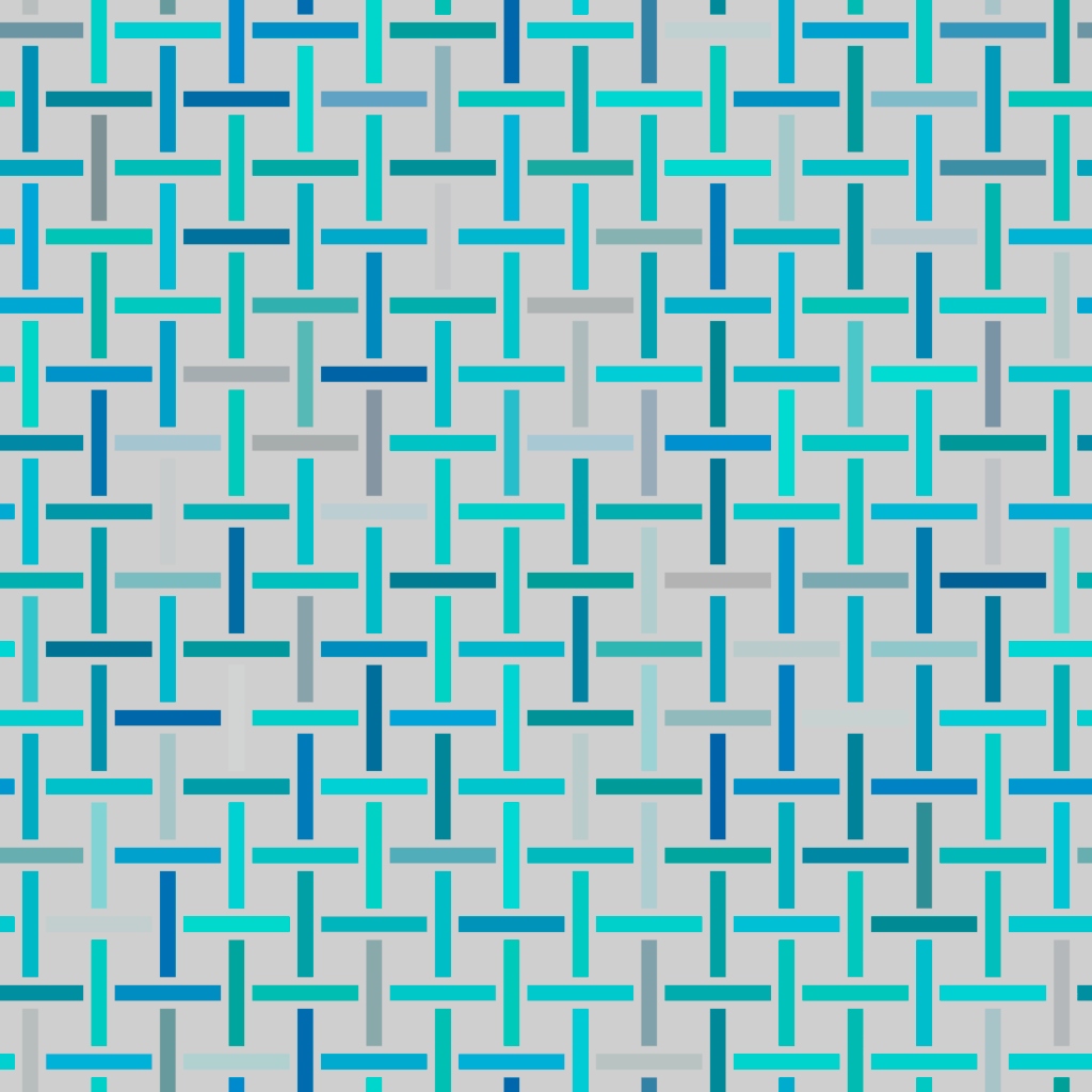

Option Espace dans uv_transform
Le nœud uv_transform comprend désormais un paramètre d’espace avec des options de texture (par défaut) et screen. Le mode texture applique des transformations aux UV de texture standard comme auparavant, tandis que le mode screen utilise les coordonnées UV de l’écran. (ARNOLD-14976)
| Texture (par défaut)
| Ecran

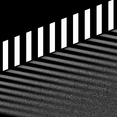

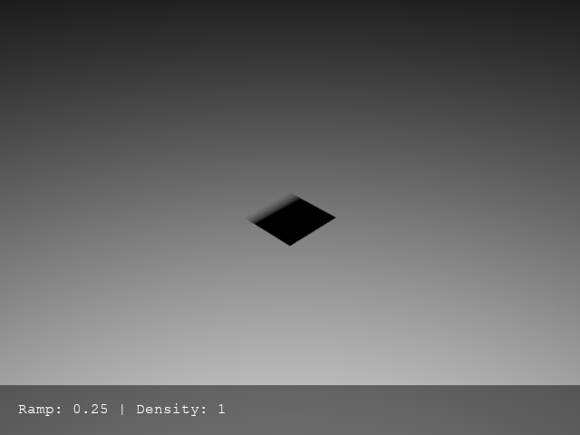

Bloqueurs de lumière à densité négative
Les bloqueurs de lumière avec des rampes et des valeurs de densité négatives sont désormais pris en charge. (ARNOLD-16338)
| 7.4.3
| 7.4.4

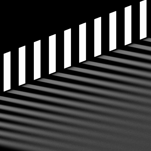

Contrôle de si les lumières de maillage projettent des ombres
Vous pouvez désormais rendre les lumières de maillage invisibles aux rayons d’ombre afin qu’elles ne projettent pas d’ombres. Cela permet aux lumières de maillage de se comporter comme les autres types de lumière, qui ne projettent pas non plus d’ombres. Vous utilisez l’indicateur de visibilité de polymaillage pour contrôler les ombres claires du maillage. (ARNOLD-15560, ARNOLD-16803)

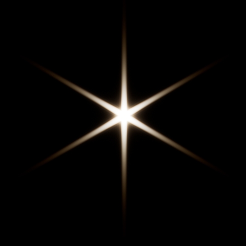

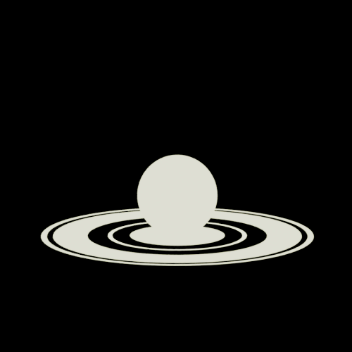

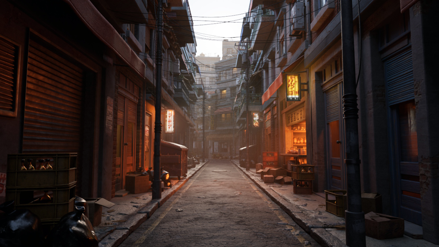

Améliorations du flou lumineux
Amélioration de l’effet d’objectif de flou lumineux
L’imageur d’effets d’objectif dispose de modes de flou lumineux améliorés qui peuvent s’exécuter en une fraction de seconde et produire des effets de flou lumineux plus intéressants. Le nouveau mode aperture de flou lumineux est le mode par défaut et imite de manière procédurale le flou lumineux défini par une caméra physique. Vous pouvez contrôler la taille avec bloom_strength, ainsi que la forme et le nombre de pointes avec aperture_blades et aperture_curvature. L’autre nouveau mode, shape_file vous permet de charger un noyau de flou lumineux à partir du disque. (ARNOLD-10882, ARNOLD-16614)
Le mode de flou lumineux simple et son paramètre bloom_radius sont désormais obsolètes. À la place, vous pouvez utiliser le nouveau mode aperture avec une courbure de 1 pour obtenir un flou lumineux arrondi, et bloom_strength au lieu de bloom_radius pour ajuster la taille du flou lumineux.
Dispersion des couleurs du flou lumineux
Le nœud imager_lens_effect dispose d’un nouveau paramètre aperture_dispersion, qui contrôle le degré de dispersion des couleurs en mode bloom_mode aperture. L’augmentation de la valeur de dispersion disperse davantage les couleurs plus chaudes. Lorsqu’elle est diminuée, les couleurs deviennent progressivement plus froides. La valeur par défaut de 1 donne une dispersion réaliste. (ARNOLD-16912)

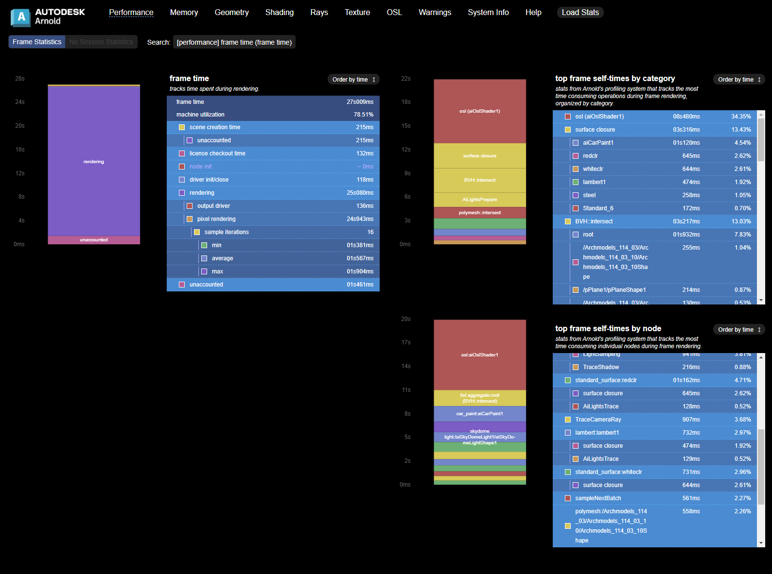

- Arnold RenderView comprend désormais un onglet Rapport en direct : une vue graphique et interactive du journal et des statistiques de rendu d’Arnold. Le rapport en direct se met à jour en même temps que votre rendu interactif. Cliquez sur l’icône Journal dans la barre d’outils d’Arnold RenderView pour ouvrir la fenêtre Journaux de rendu Arnold, puis accédez à l’onglet Rapport en direct. (MAXTOA-2017)
