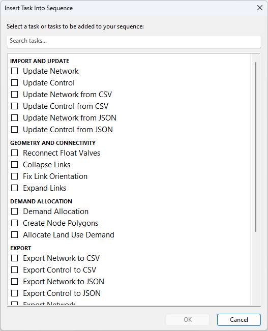

Boîte de dialogue Insérer une tâche dans une séquence
La boîte de dialogue Insérer une tâche dans une séquence vous permet de sélectionner différentes tâches et de les insérer dans l’éditeur de séquence de tâches. Vous pouvez également rechercher une tâche en tapant dans la zone Rechercher des tâches.
Cette boîte de dialogue s’affiche lorsque vous cliquez sur le bouton Insérer une tâche dans l’éditeur de séquence de tâches.
Remarque : Cette boîte de dialogue insère les tâches sélectionnées dans l’éditeur de séquence de tâches. Les différents paramètres de chacune des tâches insérées peuvent être modifiés en cliquant sur la tâche dans l’éditeur de séquence de tâches.
Catégorie Tâche Description
