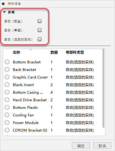

在“设计”工作空间中,使用“排料准备”对话框以在要创建的排料包含或排除零件。您可以为每个零件单独执行此操作,或者,如下所述,为特定类型的所有零件执行此操作。
  1. 单击“设计”>“工具”>“排料”>“排料准备”以打开“排料准备”对话框。
    排料准备对话框
  2. “忽略”下,选择不希望包含在排料中的任何类型的项目。
    • 自动(钣金):排除所有钣金零件
    • 自动(草图):排除所有草图
    • 自动(选定的实体):排除非钣金实体
  3. 单击“确定”并保存设计。

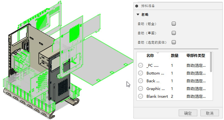

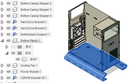

例如,假设您的钣金模型已选定了一个实体,且不包含任何草图。
排料准备示例 1
在“排料准备”对话框处于打开状态且在“忽略”下未选择任何内容时,将亮显所有可用零件以便包含在排料中。

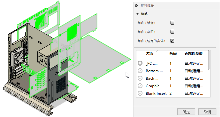

排料准备示例 2
“选定的实体”设置为“忽略”后,选定的实体将不再亮显。

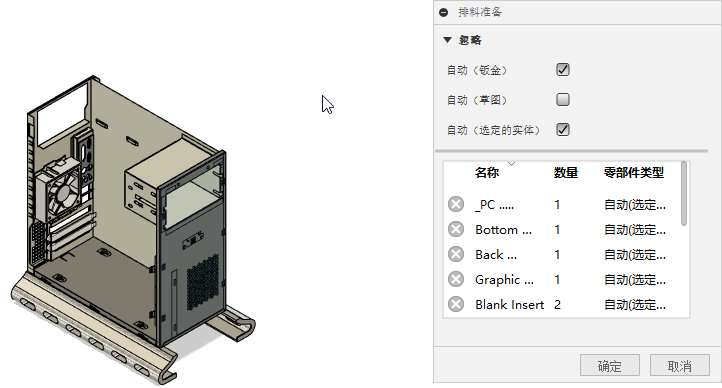

排料准备示例 3
“钣金”设置为“忽略”后,所有零件现在都将从排料中排除。

您还可以使用“零部件类型”列中的下拉菜单控制处理各个项目的方式。这将覆盖在对话框顶部进行的设置。
