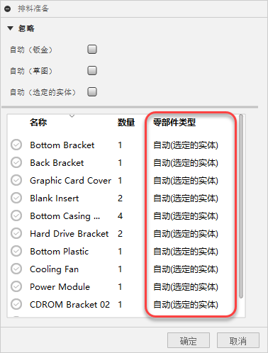

控制如何处理设计中的各个项目以进行排料。在“排料准备”对话框的“零部件类型”列内执行此操作。这些设置将替代对话框顶部的设计级别设置。
  1. 单击“设计”>“工具”>“排料”>“排料准备”以打开“排料准备”对话框。
    排料准备对话框

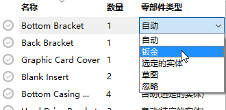

  2. 对于列表中的任何项目,在“零部件类型”列内单击以打开下拉菜单。
  3. 使用下拉菜单以指定希望 Fusion 处理要排料的对象的方式。

    • 自动:Fusion 确定此对象的类型并确定将其视为可排料项目的最佳方式;例如,如果对象为钣金,Fusion 会检测到此情况并查找要排料的展开模式。
    • 钣金:Fusion 会检查要用于排料的展开模式。

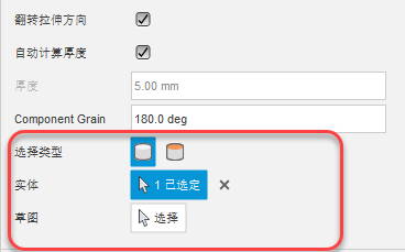

    • 选择的实体:Fusion 将使用对话框下部提供的控件对您选择的此对象的零件排料。
      排料准备实体
      您还可以在“零部件源”对话框中手动设置零件的允许旋转值。
    • 草图:Fusion 确定对象的最大面,并将其用于排料。它还使用零件的厚度来确定要使用的适当封装。
    • 忽略:Fusion 在排料时忽略此零件。
