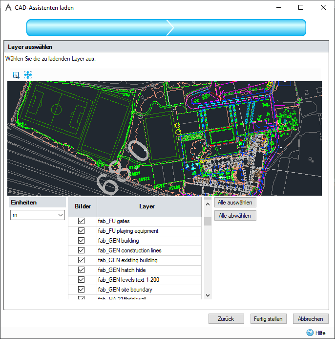

Layer auswählen
In diesem Schritt können Sie Layer der CAD-Datei vor dem Laden deaktivieren sowie die Einheiten der Datei festlegen, ein Vorschaubild der Datei anzeigen und zusätzliche Optionen beim Laden von Oberflächendaten bereitstellen.
Werkzeugkasten
Am oberen Rand der Seite befindet sich ein Werkzeugkasten mit Steuerelementen für das Vorschaubild.
Band zoomen: Durch Klicken auf dieses Symbol können Benutzer mit dem Werkzeug Band zoomen einen bestimmten Bereich der Zeichnung vergrößern.
Grenzen anzeigen: Vergrößert das Ansichtsfenster auf die volle Größe.
Vorschaubild
Im Vorschaubild werden die Layer der CAD-Datei angezeigt, die im Layerraster ausgewählt sind. Die Ansicht kann durch Klicken und Ziehen mit der linken oder mittleren Maustaste verschoben werden. Die Ansicht kann mit dem Mausrad vergrößert und verkleinert werden. Die Größe des Vorschaubildes kann durch Klicken mit der linken Maustaste und Ziehen der unteren Kante geändert werden.
Einheiten
Wählen Sie die Einheiten für die geladene DXF-/DWG-Datei aus, damit sie für die Verwendung mit den aktuellen Einheiten in der Software konvertiert werden können.
Überdeckungstyp
Dieser Abschnitt wird nur angezeigt, wenn Oberflächendaten geladen werden. Oberflächendaten werden vorhandenen Geländepunkten und Bruchkanten hinzugefügt.
Nur Punkte:
3D-Linien werden zu zwei Geländepunkten, jeweils einer an jedem Ende der Linie.
3D-Punkte werden zu einem Geländepunkt an der 3D-Punktkoordinate.
3D-Kreise werden zu einem einzelnen Geländepunkt in der Mitte des ursprünglichen Kreises.
3D-Bogen werden basierend auf dem Gesamtwinkel, durch den der Bogen verläuft, an eine Sammlung von Punkten angenähert. Die Höhe (Z) jedes Punkts wird anhand des Mittelpunkts der Ellipse/des Kreises, auf der/dem er basiert, angenommen.
Bruchkanten einschließen:
3D-Linien werden als Bruchkanten geladen. Dies bedeutet, dass beim Triangulieren des Geländemodells keines der Dreiecke diese Linie kreuzt.
Sowohl Punkte als auch Kreise werden als einzelne Geländepunkte geladen.
3D-Bogen werden basierend auf dem Gesamtwinkel, durch den der Bogen verläuft, an eine Sammlung von Bruchkanten angenähert. Die Höhe (Z) jedes Punkts wird anhand des Mittelpunkts der Ellipse/des Kreises, auf der/dem er basiert, angenommen.
Zu überdeckender Text: Das Programm kann außerdem Textelemente in Oberflächenpunkte umwandeln, wenn diese Option aktiviert ist. Der Oberflächenpunkt befindet sich am Texteinfügepunkt und hat eine Höhe, die dem Wert des Textobjekts entspricht (die Z-Koordinate des Texts wird ignoriert).
Layerraster
Das Raster wird verwendet, um auszuwählen, welche Layer im Vorschaubild angezeigt werden, und wird daher nach dem Klicken auf Fertig stellen in den Entwurf übernommen.
Flächen/Bilder/Oberflächendaten: Dies ist die erste Spalte des Rasters. Die Kopfzeile dieser Spalte hängt davon ab, in welche CAD-Datei der Ladevorgang erfolgt. Die Kontrollkästchen in dieser Spalte bestimmen, ob ein Layer beim Laden des Vorschaubilds angezeigt wird.
Layer: Namen der Layer in der CAD-Datei.
Wenn Sie eine CAD-Datei importieren, die zuvor aus InfoDrainage exportiert wurde, wird möglicherweise ein Layer mit dem Titel XPS_StormwaterControlChambers angezeigt. Dieser Layer enthält alle internen Kammer-Teilkonturen und sollte nicht zum Importieren von Regenwassersteuerungen oder Zuflüssen verwendet werden. Die vollständigen Konturen aller Regenwassersteuerungen sind im Layer XPS_StormwaterControl enthalten.
Alle auswählen/abwählen
Durch Klicken auf die Schaltfläche Alle auswählen werden alle Layer in der Tabelle ausgewählt. Wenn Sie auf Alle abwählen klicken, werden sie deaktiviert.

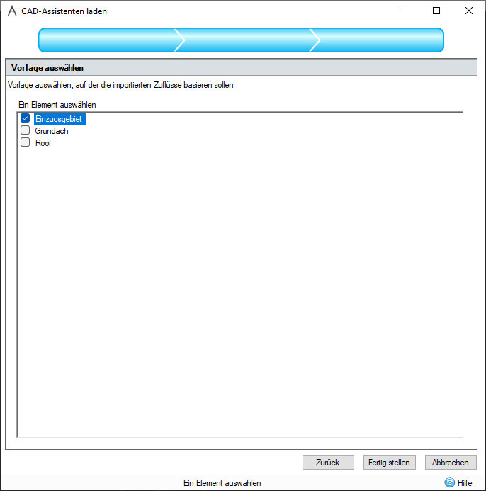

Wenn Sie den Assistenten zum Laden von CAD-Daten zum Laden von Flächen von Regenwassersteuerungen, Zuflüssen oder Landnutzungen verwenden, wird ein dritter Schritt im Assistenten angezeigt. In diesem Schritt können Sie eine Vorlage auswählen, auf der die importierten Bereiche basieren.
Beim Laden von Knotenpunkten können Sie im dritten Schritt des Assistenten eine Vorlage auswählen, auf der die importierten Knotenpunkte basieren sollen.
Beim Laden von Verbindungen können Sie im dritten Schritt des Assistenten eine Vorlage auswählen, auf der die importierten Verbindungen basieren sollen. In einem vierten Schritt können Sie eine Vorlage auswählen, auf der die zur Unterstützung von Verbindungsendpunkten erstellten Knotenpunkte basieren sollen.
Beim Laden von Kanalnetzen werden Schritte zum Auswählen des Knotenpunkt- und Verbindungstyps angezeigt, auf denen die importierten Elemente basieren sollen.
Beim Laden von Bodentypen wird dieser Abschnitt übersprungen. Bodentypen haben keine Objektvorlagen.
