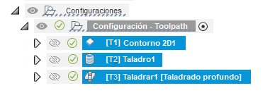

Seleccione la ruta de herramienta o las rutas de herramienta que se van a copiar.
En la barra de herramientas del espacio de trabajo Fabricación, haga clic en Configuración > Nuevo patrón.
Seleccione un Tipo de patrón de Patrón lineal, Patrón circular, Patrón de simetría, Patrón de duplicación o Patrón de componente.
