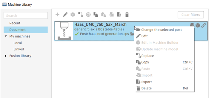

Mediante la Biblioteca de máquinas
  1. En la Biblioteca de máquinas, en el panel izquierdo, seleccione Documento.
  2. En el panel central, haga clic con el botón derecho en una definición de máquina.
    menú de botón derecho
  3. Seleccione una opción. Seleccione:
    • Suprimir para eliminar la definición de la máquina de la biblioteca de documentos.
    • Reemplazar para reemplazar la definición de la máquina de la biblioteca de documentos por una diferente.
  4. Si ha seleccionado Eliminar y la definición de máquina se utiliza en una configuración, en un programa NC o en ambas:
    1. En el cuadro de diálogo Eliminar máquina, seleccione una opción para eliminar la definición de la máquina de todas las configuraciones y programas NC en los que se utilice y de la biblioteca de documentos, o eliminar la definición de la máquina de todas las configuraciones y programas NC en los que se utilice, pero manteniéndola en la biblioteca de documentos.
    2. Haga clic en Aceptar.
  5. Si ha seleccionado Reemplazar y la definición de máquina se utiliza en una configuración, una programa NC o ambas:
    1. En el cuadro de diálogo Reemplazar máquina, seleccione una opción para decidir reemplazar la definición de la máquina de todas las configuraciones y programas NC en los que se utilice y de la biblioteca de documentos, o reemplazar la definición de la máquina de todas las configuraciones y programas NC en los que se utilice, pero manteniéndola en la biblioteca de documentos.
    2. Haga clic en Seleccionar máquina para elegir una definición de máquina diferente.
      Nota: Asegúrese de elegir una definición de máquina que utilice las mismas Funciones que la definición de máquina que está reemplazando.
    3. Haga clic en Aceptar.
