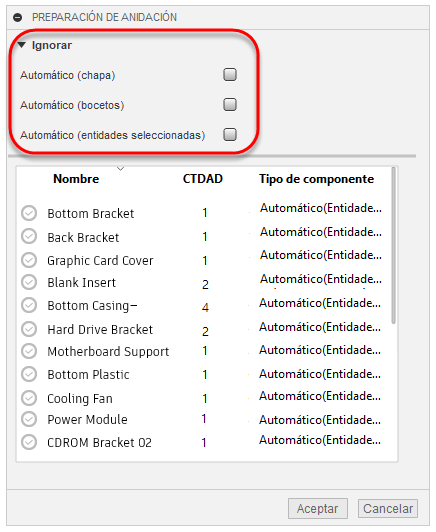

En el espacio de trabajo Diseño, utilice el cuadro de diálogo Preparación de Nesting para incluir o excluir piezas de las Nestings que va a crear. Puede hacerlo individualmente para cada pieza o, como se describe aquí, para todas las piezas de un tipo determinado.
  1. Haga clic en Diseño > Herramientas > Nesting > Preparación de Nesting para abrir el cuadro de diálogo Preparación de Nesting.
    cuadro de diálogo preparación de nesting
  2. En Ignorar, seleccione los tipos de elementos que no desee incluir en la Nesting.
    • Automático (chapa): excluye todas las piezas de chapa
    • Automático (bocetos): excluye todos los bocetos
    • Automático (entidades seleccionadas): excluye sólidos que no son de chapa
  3. Haga clic en Aceptar y guarde el diseño.

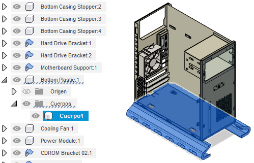

Por ejemplo, imagine que tiene un modelo de chapa que tiene un cuerpo seleccionado y no contiene bocetos.
ejemplo de preparación de nesting 1

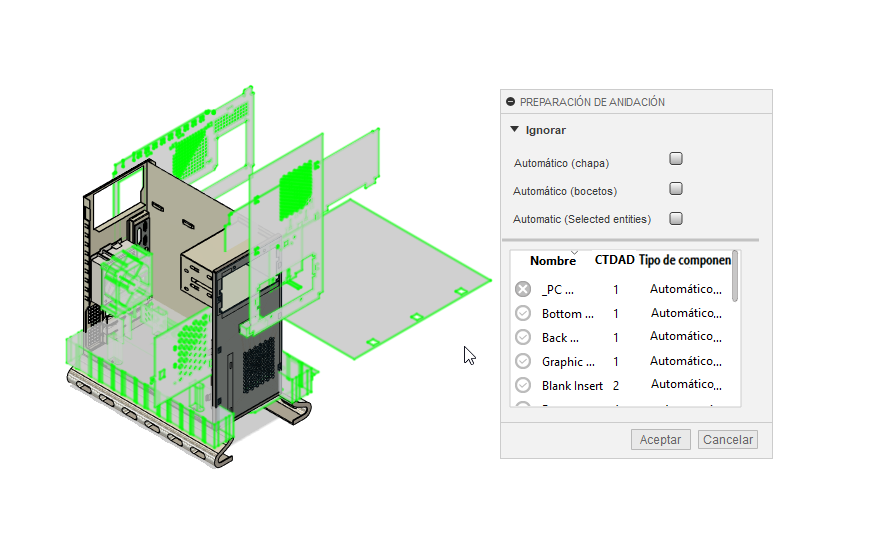

Con el cuadro de diálogo Preparación de Nesting abierto y sin seleccionar nada en Ignorar, todas las piezas disponibles se resaltan para que se incluyan en la Nesting.
ejemplo de preparación de nesting 2

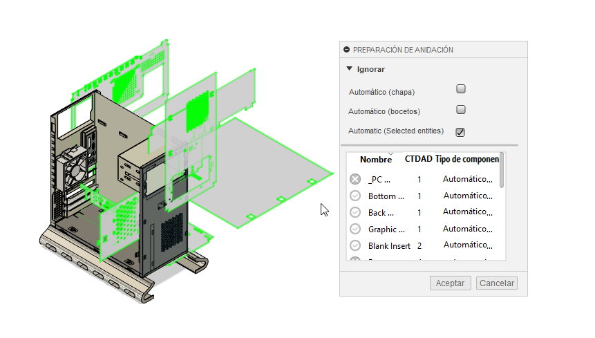

Con Entidades seleccionadas establecidas en Ignorar, el cuerpo seleccionado ya no se resalta.
ejemplo de preparación de nesting 3
