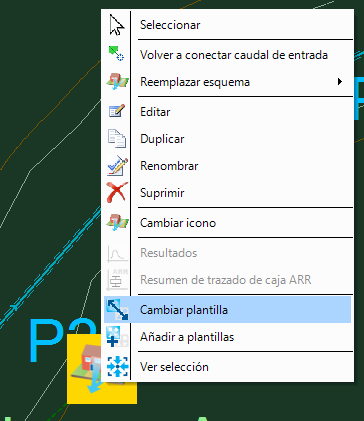

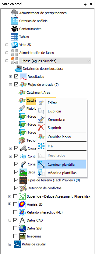

Para acceder a la opción de menú Cambiar plantilla, haga clic con el botón derecho en las entradas de Caudales de entrada, Uniones, Controles de aguas pluviales o Usos del suelo en el panel Vista en árbol , o bien haga clic con el botón derecho en uno de estos elementos (incluidas las conexiones) de la ventana Plano . Tenga en cuenta que se pueden seleccionar varios elementos antes de acceder al menú Cambiar plantilla, pero la función solo está disponible cuando los elementos seleccionados son:

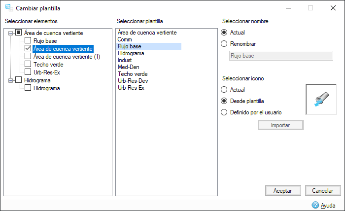

Una vez abierto el cuadro de diálogo Cambiar plantilla, seleccione los objetos que desee modificar en el árbol "Elementos seleccionados" (los elementos seleccionados antes de abrir el menú se seleccionan por defecto). A continuación, elija la plantilla adecuada para el objeto seleccionado. El icono y la etiqueta también se pueden personalizar para adaptarlos al diseño del proyecto. Tenga en cuenta que, para la opción "Renombrar", se asignará un nombre a varios elementos con un formato de nomenclatura secuencial estándar (por ejemplo, "Cuenca vertiente", "Cuenca vertiente (2)", "Cuenca vertiente (3)", etc.).
