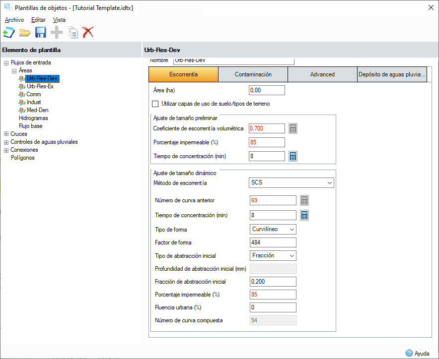

Se accede al administrador de plantillas de objetos desde el menú Archivo. Se divide en las dos secciones de visualización siguientes:
Barras de herramientas
Nuevo: crea una nueva plantilla en la ubicación del elemento que desee.
Abrir: Abre un archivo (*.idtx) de plantilla existente.
Guardar: guarda un archivo (*.idtx) de plantilla.
Añadir: añade un nuevo elemento de Plantilla.
Duplicar: duplica un elemento de Plantilla.
Suprimir: suprime un elemento de Plantilla.
