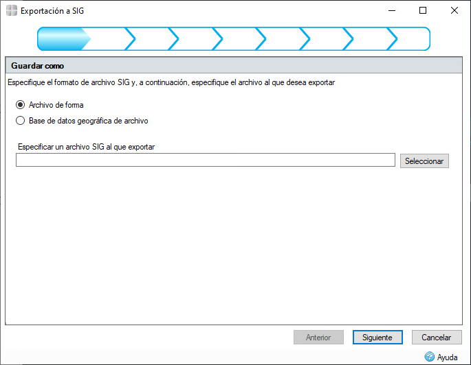

1.Selección de archivos
Este paso permite especificar el tipo de archivo SIG que se va a escribir, y localizar el archivo o la carpeta pulsando el botón Seleccionar.

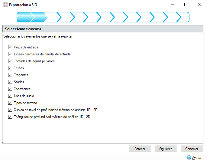

2. Selección de elementos
Si se ha seleccionado un tipo de elemento para la exportación que contiene varios tipos de elemento que se van a exportar (por ejemplo, Fase), este paso permite al usuario seleccionar los elementos que se van a exportar. Las selecciones aquí modificarán el número restante de pasos del asistente.

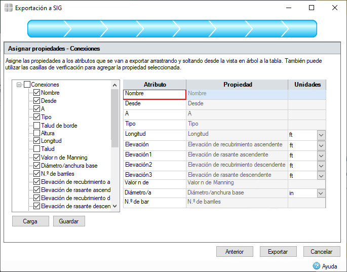

3. Asociación de propiedades
El asistente mostrará al usuario un paso de asignación de propiedades para cada tipo de elemento que se exporte. La información no espacial asociada denominada atributos se puede exportar con cada elemento geográfico. Por ejemplo, se puede exportar una colección de bocas de alcantarilla con sus nombres, profundidades y diámetros.
Este paso muestra un control que permite asignar las propiedades de InfoDrainage a los atributos de las tablas SIG exportadas. En el lado izquierdo del control se muestra una vista en árbol de las propiedades del objeto que se exportará. En el lado derecho del control se muestra una tabla de atributos que se escribirá en las tablas SIG.
Para realizar una asociación, una propiedad se puede arrastrar desde la vista en árbol de propiedades y soltar en la rejilla de atributos. También puede comprobar el nodo de árbol correspondiente. Para eliminar una asociación, desactive el nodo de árbol.
Cuando se ha realizado una asociación, si la propiedad seleccionada tiene unidades, la columna de unidades de la tabla de atributos se rellenará con un cuadro combinado que contiene las posibles unidades de los valores de atributo. Al exportar, los valores de atributo se convertirán a esta unidad desde la unidad seleccionada actualmente en el software.
Después de la configuración inicial, la configuración de asociación actual se puede guardar pulsando el botón "Guardar" y se puede cargar una configuración guardada previamente pulsando el botón "Cargar".

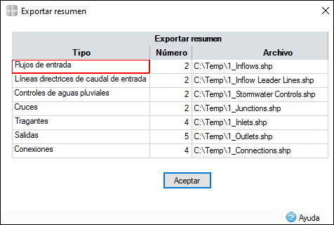

En el último paso del asistente, al pulsar el botón "Exportar" se realizará la exportación y se crearán los archivos SIG. Cuando esta operación se complete, se mostrará un resumen de los objetos exportados.
