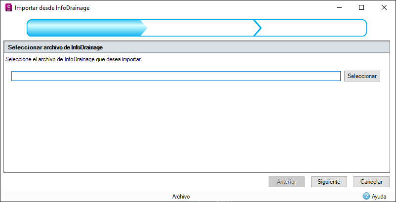

Paso 1: Selección de archivos
Este paso permite seleccionar el archivo desde el que se va a importar. Al pulsar el botón de selección se abre un cuadro de diálogo de selección de archivos para facilitar la localización del archivo o la carpeta.
Solo se pueden cargar archivos de InfoDrainage de la versión instalada o de versiones anteriores. Si se intenta cargar un archivo de InfoDrainage desde una versión más reciente, se mostrará un mensaje de advertencia.

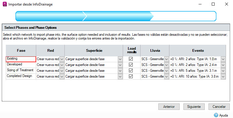

Paso 2: migración de fases, superficies y resultados
Este paso permite seleccionar las fases y superficies que se importarán desde InfoDrainage. En función de la red seleccionada, se importará cada fase seleccionada como una red de tuberías en el diseño de Civil 3D.
Red
Existen varias opciones de importación de redes que se pueden seleccionar en el Administrador de asignación de piezas durante la importación desde InfoDrainage.
Crear nueva red: se creará una nueva red para la fase especificada. Si la fase se ha importado previamente en el dibujo, esta opción no estará disponible.
No importar: esta fase no se importará (tenga en cuenta que si la fase no es válida, esta opción es difícil de definir).
Selección de redes en el dibujo: se muestra cada red encontrada en el dibujo; si se selecciona esta opción, la fase se importará en la red seleccionada. Si la fase se ha importado previamente en el dibujo, solo se mostrará la red en la que se importó. Las redes a las que se hace referencia desde dibujos de origen externo no están disponibles para importar.

Existen tres opciones de importación de superficies que se pueden seleccionar en el Administrador de asignación de piezas durante la importación desde InfoDrainage.
Utilizar superficie de Civil 3D existente: se utilizará la superficie de red existente. La importación no modificará la superficie.
Crear superficie a partir de elevaciones de cobertura: se creará una superficie para la red mediante la ubicación de la unión y las elevaciones de cobertura de InfoDrainage, así como los contornos de control de aguas pluviales y las elevaciones de excedencia.
Cargar superficie desde fase: se creará una superficie a partir de los vértices y las líneas de rotura de la superficie de la fase de InfoDrainage.
Nota: Las fases de un diseño de InfoDrainage deben ser válidas para que la importación se realice correctamente. Para que una fase sea válida, todos los elementos que se van a importar deben tener cotas válidas. Las fases no válidas se desactivarán en la página Selección de fases.

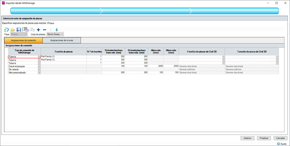

Pasos del 3 hasta el final: Asignación de piezas
Para cada fase seleccionada, habrá un paso de asignación de piezas, que permite asignar tipos de InfoDrainage a tipos de pieza de Civil 3D. Consulte Asignación de piezas para obtener más información.
Cuando se muestra inicialmente el paso, se examina la fase que se va a importar. Si se descubren piezas de red que no tienen asignaciones actuales, se añadirá una entrada en blanco para ese tipo de pieza.
Cuando se pulsa Siguiente o Finalizar en cada paso de asignación de piezas, se validan las asignaciones de piezas especificadas. Las propiedades no válidas se marcarán y deberán corregirse para poder completar el paso.
Nota: Civil 3D no permite los siguientes caracteres \ < >/:;?*|,= " ", por lo que se eliminarán de los nombres de entidades si se encuentran.
