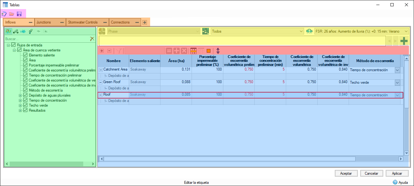

Las tablas son una vista de hoja de cálculo que proporciona una visualización centralizada de los datos disponibles en el diseño. Las tablas permiten comparar y filtrar fácilmente los flujos de entrada, las uniones, los controles de aguas pluviales (SWC), las conexiones y sus datos asociados, como los tragantes, las salidas contaminantes y resultados. Las tablas permiten seleccionar las columnas y los elementos que se desean mostrar.
Se accede a las tablas a través de la vista en árbol, la cinta de opciones Generar o la cinta de opciones Resultados y se representa con este icono: . También puede pulsar la tecla de función F12 en el teclado.

Selector de tabla
El selector de tabla permite tener varias tablas que muestran diferentes conjuntos de datos y cambiar fácilmente entre ellos. Por defecto, las tablas se abren con cuatro fichas, una para cada uno de los tipos de objeto principales: flujos de entrada, uniones, controles de aguas pluviales y conexiones. Las desembocaduras y las salidas también se pueden mostrar junto a las uniones y los controles de aguas pluviales.

La finalidad principal de la vista de selector es seleccionar los elementos y las columnas que estarán visibles en la vista de rejilla. La vista de selector se puede contraer deslizándose a la izquierda o haciendo clic en el separador entre la vista de selector y la vista de rejilla.
Selector de elementos
El selector de elementos permite controlar la visibilidad de los distintos tipos de elementos (Flujos de entrada, Uniones, Controles de aguas pluviales, Conexiones, Tragantes y Salidas) y sus columnas asociadas en la rejilla. También controla las propiedades de los elementos que se muestran en el árbol de propiedades.

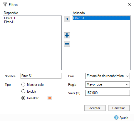

Esta herramienta permite filtrar o resaltar los datos disponibles en la vista de rejilla. Para facilitar la visualización del diseño, puede añadir uno o varios filtros para ajustar la selección de elementos. Para acceder a la creación y modificación de filtros, siga este procedimiento:
Filtrar formulario
Lista disponible: los filtros disponibles no se aplican actualmente a la tabla seleccionada.
Lista aplicada: filtros aplicados a la tabla seleccionada.
Botones de flecha izquierda/derecha, más y menos: permiten crear y eliminar filtros, así como un método para mover filtros de una lista a otra. Si se utiliza un filtro en otra tabla, no se puede eliminar.
Tenga en cuenta que un filtro creado en una tabla también estará disponible en otras tablas.
Nombre: personalice el nombre del filtro.
Tipo: indica cómo se aplicará el filtro a la rejilla según los modos seleccionados:
Columna: indica a qué columna se aplica el filtro.
Regla: especifica la condición de filtro como "diferente de", "mayor que"...
Valor: introduzca o seleccione el valor que se va a comparar.

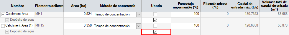

Vista de rejilla
Este es el componente en el que se muestran los objetos y sus propiedades. Las tablas son una vista multidimensional, refleja datos a los que se puede acceder desde el formulario del editor de cada elemento. Los datos se ordenan y jerarquizan para simplificar la exploración de los diferentes parámetros de los elementos disponibles en el diseño. Por ejemplo, una Unión se mostraría como se indica a continuación:
En este caso, los tragantes no se muestran en la fila "Boca de alcantarilla", sino en la subfila "tragantes", lo que ayuda a categorizar los valores y a visualizar mejor los datos.
