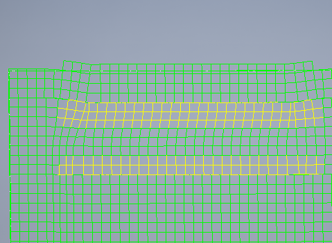

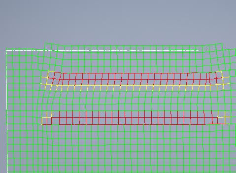

Esta ilustración de un análisis de compactación muestra las áreas a las que no puede acceder un rodillo y en las que no puede mantener suficiente presión (compactación) en el material para aplicarlo correctamente a la superficie. Las áreas rojas indican que no hay compactación, mientras que las amarillas indican que podría producirse una falta de compactación.

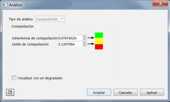

Para ajustar los valores del análisis de compactación:
  1. En el navegador de TruPlan, haga doble clic en el análisis de compactación.
    Se abrirá el cuadro de diálogo Análisis.
  2. Opcional: Haga clic en las muestras de color para definir los colores de resaltado; de arriba abajo, estos colores se utilizarán para indicar los niveles de compactación:
    • Aceptable (verde en este caso)
    • Riesgo de compactación reducida (amarillo en este caso)
    • No hay suficiente compactación (rojo en este caso)
  3. Defina los valores de compactación.
    Un rodillo se puede comprimir para forzar el material en los puntos difíciles de alcanzar. Estos son los niveles de compresión admitidos por el rodillo. Cuanto más alto sea el valor, más compresión se admitirá, y el rodillo podrá aplicar el material en los puntos problemáticos con más facilidad.
    • Advertencia de compactación: las áreas que requieran este nivel de compresión en el rodillo se resaltarán con el color de advertencia (amarillo).
    • Límite de compactación: las áreas que requieran un nivel de compresión mayor a este se resaltarán con el color de límite (rojo).
  4. Opcional: Seleccione Visualizar con un degradado.
    Si selecciona esta opción, se usarán degradados según el valor de la compactación en una ubicación concreta. Por ejemplo, si el valor es mayor que la Advertencia de compactación y menor que el Límite de compactación, el valor aparecerá como un degradado según dónde se encuentre el valor real en relación con esos límites y sus colores.
Puede aumentar los valores de compactación para reducir o eliminar puntos problemáticos, siempre que la solución de fabricación admita dichos valores. En el caso de las ilustraciones anteriores, al aumentar la Advertencia de compactación de 0,13 a 0,43, se eliminan las áreas del límite.
