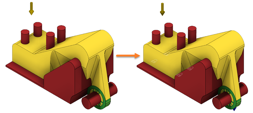

modèle ALCOA
Modèle ALCOA Bracket avec tous les types de géométrie affectés (à gauche) et modèle avec des contraintes et des charges appliquées (à droite).

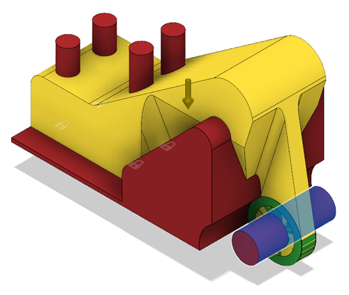

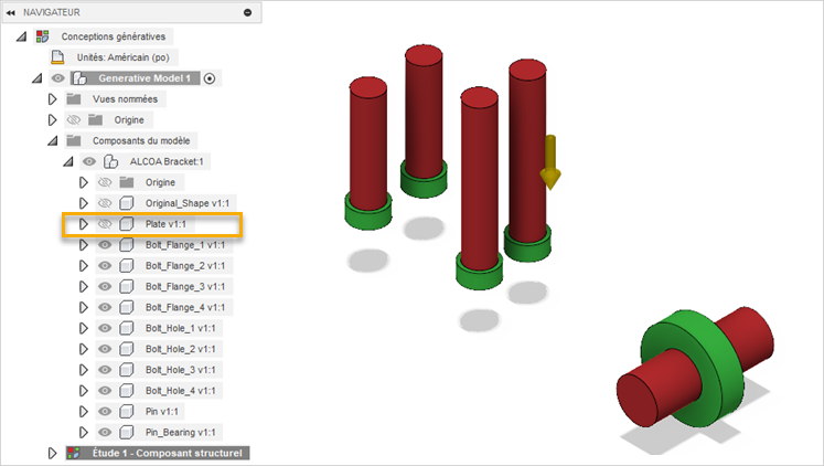

  1. Appliquez une contrainte de fixité aux faces inférieures des composants Bolt Flange.
    1. Pour masquer la plaque sur la zone de dessin, dans le navigateur, cliquez sur icône Visible à côté du composant Plate.
      navigateur - masquer la plaque
    2. Pour modifier la vue active, cliquez sur l’angle inférieur droit du ViewCube.
      viewcube - clic dans l’angle pour changer de vue

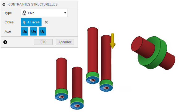

    3. Dans l’onglet Définir, cliquez sur Conditions de conception > Contraintes structurelles icône Contrainte.
      Avertissement : vous pouvez appliquer des contraintes à des géométries conservées uniquement.
    4. Dans la boîte de dialogue Contraintes structurelles, vérifiez que le type de contrainte Fixe est sélectionné.
    5. Dans la zone de dessin, sélectionnez les faces mises en surbrillance en bleu comme illustré dans l’image suivante.
      boîte de dialogue Contraintes structurelles - avec exemple
      Remarque : les icônes de cadenas s’affichent sur les faces sélectionnées.
    6. Dans la boîte de dialogue Contraintes structurelles, cliquez sur OK.
    7. Pour vérifier que la contrainte est appliquée correctement, dans le navigateur, développez Cas de charge1 > Contraintes.
      Conseil : pour modifier la contrainte appliquée, effectuez l’une des opérations suivantes :
      • Placez le curseur sur le navigateur, puis cliquez sur icône Modifier du navigateur.
      • Dans la zone de dessin, double-cliquez sur l’icône de cadenas.

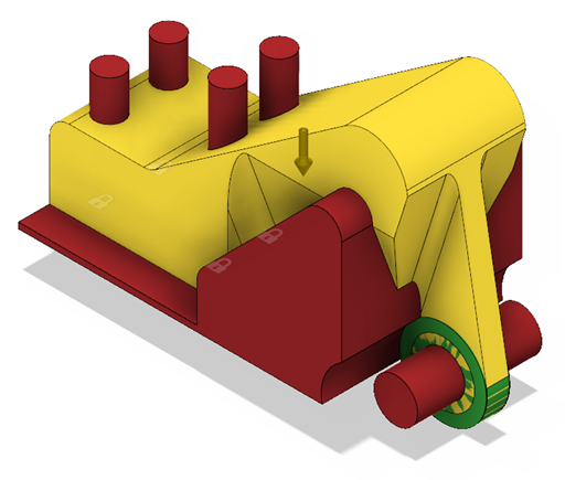

    8. Pour revenir à la vue de début, placez le curseur sur le ViewCube, puis cliquez sur icône Début du ViewCube Début.
    9. Pour afficher les composants masqués sur la zone de dessin, dans le navigateur, cliquez sur icône Masqué à côté des composants Plate et Original Shape.
      exemple de didacticiel de démarrage rapide ALCOA - toutes les contraintes

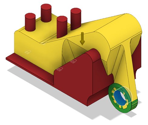

  2. Appliquez une charge de force sur la face intérieure du composant Pin Bearing.
    1. Dans la zone de dessin, sélectionnez le corps mis en surbrillance en bleu comme illustré ci-dessous.
      exemple de didacticiel de démarrage rapide avec la pièce alcoa - masquer la broche
    2. Pour masquer la broche sur la zone de dessin, dans le navigateur, cliquez sur icône Visible à côté du composant Broche.
    3. Pour désélectionner le corps, cliquez n’importe où dans la zone de dessin.
    4. Dans l’onglet Définir, cliquez sur Conditions de conception > Charges structurelles icône Charge structurelle.
      Avertissement : vous pouvez appliquer des charges à des géométries conservées uniquement.

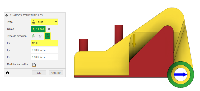

    5. Dans la boîte de dialogue Charges structurelles, vérifiez que la charge Force est sélectionnée.
    6. Dans la zone de dessin, sélectionnez la face mise en surbrillance en bleu comme illustré ci-dessous.
      face de la charge 1
    7. Pour modifier la vue active, cliquez sur la face Avant du ViewCube.
    8. Dans la boîte de dialogue Charges structurelles, pour définir le type de direction, cliquez sur l’icône Vecteurs (x, y, z) icône Direction de la charge, vecteurs ou composants.
    9. Dans le champ de saisie Fx, saisissez 1250.
      La flèche s’affiche sur la face sélectionnée, comme illustré ci-dessous.
      boîte de dialogue charges structurelles - avec exemple alcoa
    10. Cliquez sur OK.
    11. Pour vérifier que la charge de force est appliquée correctement, développez Cas de charge1 > Charges.

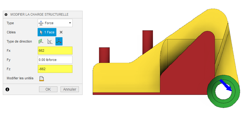

  4. Modifiez la charge Force2 pour le cas de charge 2.
    1. Double-cliquez sur Cas de charge 2 pour activer ce cas de charge.
      Le cas de charge 2 est mis en surbrillance en bleu dans le navigateur.
    2. Dans le navigateur, développez Cas de charge 2 > Charges.
    3. Placez le curseur sur le nœud Force 2, puis cliquez sur icône Modifier du navigateur.
    4. Dans le champ de saisie Fx, saisissez 662 ; dans le champ de saisie Fz, saisissez -662.
      boîte de dialogue Modifier la charge structurelle - exemple ALCOA 1
    5. Cliquez sur OK.

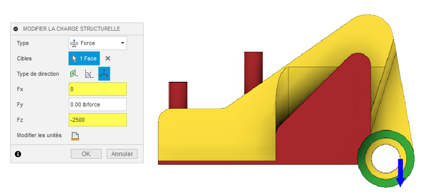

  5. Modifiez la charge Force3 pour le cas de charge 3.
    1. Dans le navigateur, cliquez avec le bouton droit de la souris sur Cas de charge 3 et choisissez Activer le cas de charge dans le menu contextuel.
      Le cas de charge 3 est mis en surbrillance en bleu dans le navigateur.
    2. Dans le navigateur, développez Cas de charge 3 > Charges.
    3. Sélectionnez Force 3, puis cliquez sur icône Modifier du navigateur.
    4. Dans le champ de saisie Fx, saisissez 0 ; dans le champ de saisie Fz, saisissez -2500.
      La flèche s’affiche sur la face sélectionnée comme illustré ci-dessous.
      boîte de dialogue Modifier la charge structurelle - exemple ALCOA 2
    5. Cliquez sur OK.
