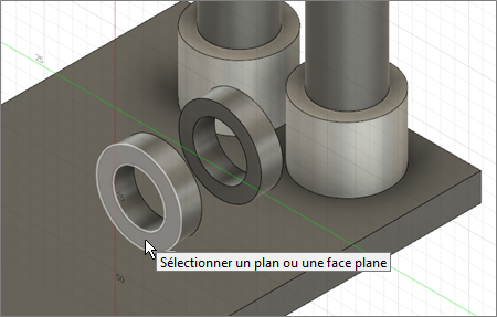

    2. Dans l’onglet Modifier le solide, cliquez sur Créer > Créer une esquisse icône Créer une esquisse, puis cliquez sur la face de la géométrie conservée pour la broche centrale la plus proche.
      face d’esquisse de la broche centrale

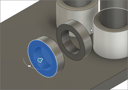

    3. Dans l’onglet Modifier le solide, cliquez sur Créer > Extrusion icône Extrusion de solide, puis cliquez sur le cercle central et le cercle environnant.
      extruder la géométrie de la broche centrale
    4. Cliquez sur la flèche bleue et faites-la glisser pour l’éloigner de 45 mm de la géométrie conservée.
    5. Sélectionnez Nouveau corps comme opération dans la boîte de dialogue Extrusion.
    6. Cliquez sur OK pour fermer la boîte de dialogue Extrusion.

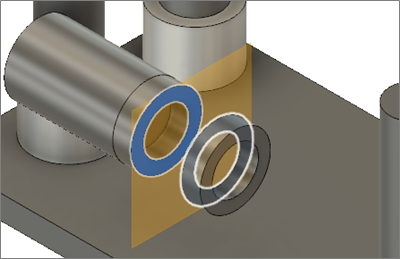

    3. Dans l’onglet Modifier le solide, cliquez sur Construire > Plan milieu plan - icône Plan milieu.
    4. Cliquez sur les deux faces à l’intérieur du support, puis cliquez sur OK.
      plan médian - créé

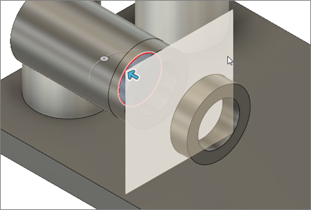

  3. Joignez la nouvelle géométrie de la broche à la géométrie obstacle créée à l’étape 1, en commençant à l’extrémité qui rencontre la géométrie conservée de la broche centrale et en terminant au niveau du plan médian.
    1. Dans l’onglet Modifier le solide, cliquez sur Créer > Extrusion icône Extrusion de solide.
    2. Cliquez sur le petit cercle dans l’esquisse, puis placez le curseur sur le plan médian et cliquez dessus lorsqu’il devient blanc.
      plan médian - créer

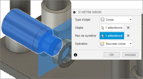

    2. Dans le groupe de fonctions Créer, cliquez sur Symétrie miroir icône Symétrie miroir pour ouvrir la boîte de dialogue Symétrie miroir.
    3. Sélectionnez Corps comme type d’objet.
    4. Sélectionnez Corps14.
    5. Dans la boîte de dialogue Symétrie miroir, cliquez sur l’option Sélectionner dans le champ Plan de symétrie, puis cliquez sur le plan médian.
      boîte de dialogue Symétrie miroir - broche centrale
    6. Cliquez sur OK pour fermer la boîte de dialogue Symétrie miroir et créer la géométrie de symétrie miroir.

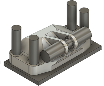

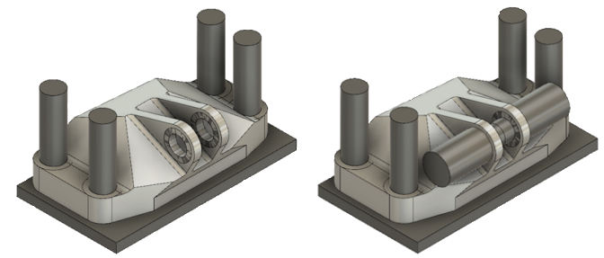

      exemple de didacticiel sur la création de géométrie pour la pièce GE - broche centrale extrudée
Résumé de l’exercice 5
Dans cette activité, vous avez créé une géométrie obstacle pour la broche centrale. Vous avez commencé par créer un corps sur un côté d'une géométrie conservée de la broche centrale. Vous avez créé un plan médian, puis vous avez joint le corps supplémentaire au nouveau corps, en commençant à l'extrémité adjacente à la géométrie conservée de la broche centrale et en prolongeant jusqu'au plan médian. Vous avez ensuite créé une image miroir de la géométrie autour du plan médian pour terminer la création de la géométrie obstacle.
