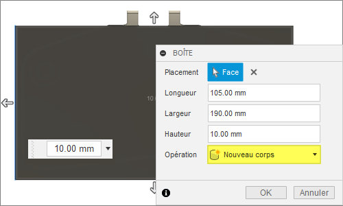

  1. Créez une géométrie de primitive de boîte, à peine plus grande que la pièce, pour éviter que la géométrie ne soit créée au-delà de la face inférieure de la pièce.
    Remarque : cette primitive de boîte sert d’obstacle pour garantir que le support conserve la surface de montage adéquate.
    1. Dans l’onglet Modifier le solide, cliquez sur Créer > Boîte icône Primitive de boîte.
    2. Cliquez sur la face Avant du ViewCube, puis sur le bas pour faire pivoter le support de façon à ce que la face inférieure soit face à vous.

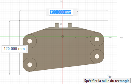

    3. Cliquez sur la face inférieure du modèle, puis tracez un carré autour du modèle.
      esquisse de boîte
    4. Saisissez 190, puis appuyez sur la touche Entrée de votre clavier.
    5. Saisissez 105 comme largeur et 10 pour la hauteur.
    6. Sélectionnez Nouveau corps comme opération, puis cliquez sur OK pour fermer la boîte de dialogue Boîte.

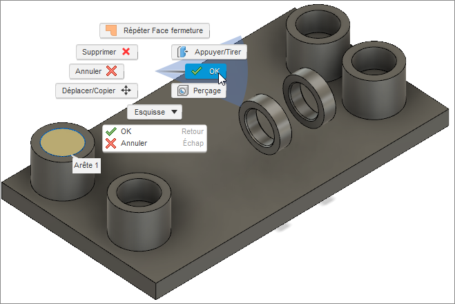

  2. Créez un correctif sur chaque côté des quatre trous de boulon.
    1. Affichez Corps1 en cliquant sur l’icône Visible icône Visible.
    2. Dans l’onglet Modifier la surface, cliquez sur Créer > Face fermeture icône Surface de correction.
    3. Cliquez sur l’arête supérieure intérieure d’un trou de boulon, puis cliquez avec le bouton droit de la souris et choisissez OK.
      menu de marquage - correctif de trous - haut
    4. Cliquez sur l’arête supérieure intérieure du trou de boulon suivant, cliquez avec le bouton droit de la souris et choisissez Répéter le correctif, puis cliquez avec le bouton droit de la souris et choisissez OK.
    5. Répétez l’étape 2.d. pour les trous de boulon restants.
    6. Faites pivoter le modèle de façon à voir le bas, en cliquant sur le coin inférieur de l’axe central du ViewCube.
    7. Masquez la boîte que vous avez créée précédemment en cliquant sur l’icône Visible icône Visible à côté de Corps5 (Composants du modèle > Corps > Corps5).).
    8. Répétez l’étape 2.d. pour corriger le bas des quatre trous de boulon.
      corriger les trous

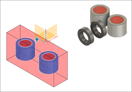

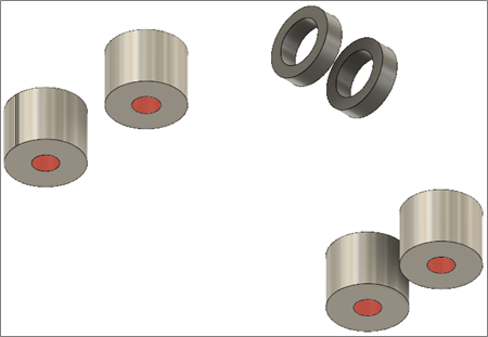

  3. Création de corps solides pour les cavités.
    1. Cliquez sur la vue de début pour rétablir l’orientation d’origine du modèle.
    2. Dans l’onglet Modifier le solide, cliquez sur Créer > Volume de fluide icône Volume de fluide afin de créer un solide hermétique pour la cavité interne.
    3. Sélectionnez par région deux géométries de trou de boulon.
      sélectionner 2 volumes de fluide
    4. Sélectionnez Interne comme volume dans la boîte de dialogue Volume de fluide.
    5. Faites pivoter le modèle en cliquant sur le coin supérieur droit du ViewCube, pour placer les deux autres géométries conservées de trous de boulon sur l’avant.
    6. Sélectionnez par région les deux autres géométries conservées de trous de boulon.
    7. Cliquez sur OK pour fermer la boîte de dialogue Volume de fluide.
    8. Cliquez sur la vue de début pour rétablir l’orientation d’origine du modèle.

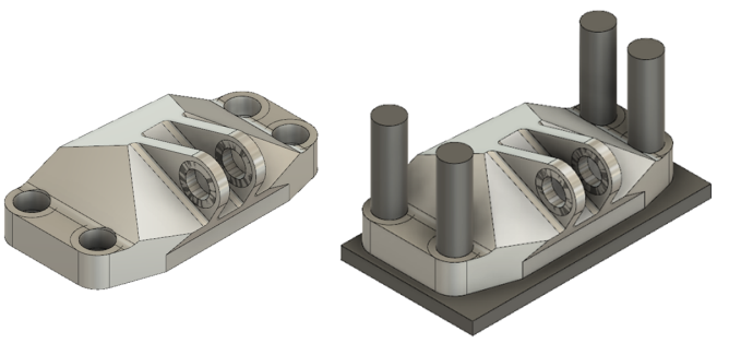

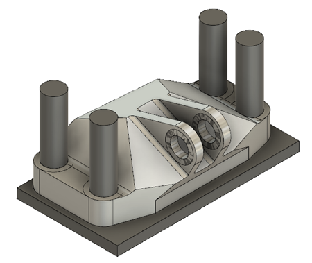

  1. Extrudez les géométries des trous jusqu’à 65 mm pour créer la géométrie obstacle finale des trous de boulon.
    Remarque : cette étape est nécessaire, car il n'y a rien pour empêcher les solutions de dépasser au-dessus des nouveaux solides. Si cela devait se produire, vous ne pourriez pas installer les boulons ou obtenir un outil pour les serrer.

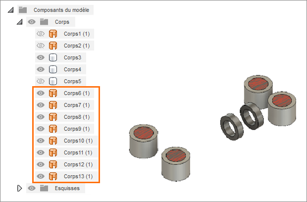

    1. Sélectionnez les corps 6 à 13.
      navigateur - volume de fluide créé
    2. Cliquez avec le bouton droit de la souris et choisissez Supprimer pour les supprimer du navigateur.
      Remarque : les corps solides des cavités se trouvent dans la géométrie Composant du navigateur.
    3. Dans l’onglet Modifier le solide, cliquez sur Créer > Extrusion icône Extrusion de solide.
    4. Cliquez sur le haut des quatre trous de boulon.
    5. Cliquez sur la flèche bleue et faites-la glisser vers le haut de 65 mm.
    6. Cliquez avec le bouton droit de la souris et choisissez OK.

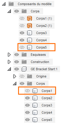

    7. Affichez le modèle et la boîte en cliquant sur l’icône Masqué icône Masqué à côté de Corps1 et Corps5.
      navigateur - corps 1 et 5
      trous de boulon extrudés
