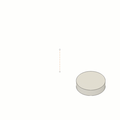

Réseau circulaire
Réseau circulaire : duplique des faces, des corps, des fonctions ou des composants dans une conception et les répartit autour d’un axe linéaire pour créer un réseau circulaire.
réseau circulaire
