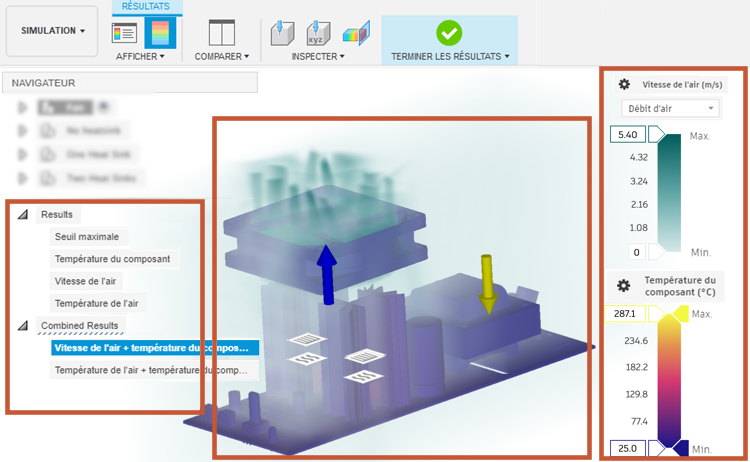

Les informations contenues dans cette section s’appliquent spécifiquement aux résultats générés dans les études de simulation suivantes :
Pour ces études de simulation, la fenêtre graphique comporte trois (3) composants principaux :
Un navigateur de résultats répertoriant tous les résultats disponibles à l’affichage..
L’affichage graphique du modèle sous forme de volume 3D montrant la variable de résultat sélectionnée dans la zone de dessin.
Une légende contenant :
