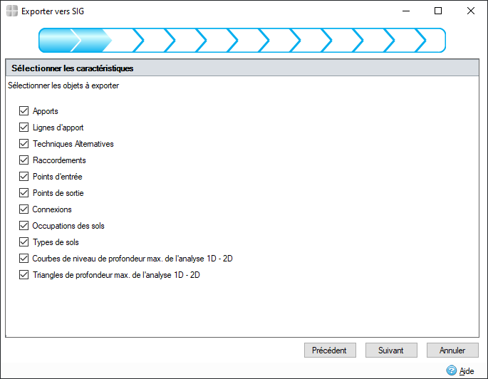

2. Sélection d’objets
Si vous avez sélectionné pour l’exportation un type d’objet contenant plusieurs types d’objets à exporter (par exemple, une phase), cette étape permet de sélectionner les objets à exporter. Les étapes restantes de l’assistant dépendent des sélections effectuées durant cette étape.

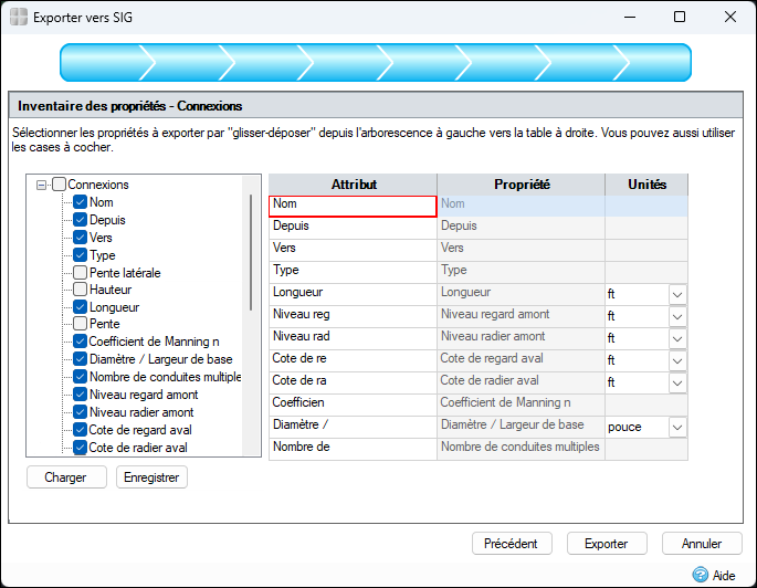

3. Association de propriétés
L’assistant affiche une étape de mappage des propriétés pour chaque type d’objet exporté. Vous pouvez exporter des informations non spatiales associées, appelées attributs, avec chaque entité géographique. Par exemple, vous pouvez exporter un ensemble de regards avec leurs nom, profondeur et diamètre.
Cette étape affiche un contrôle qui permet de mapper les propriétés InfoDrainage aux attributs des tables SIG exportées. La portion à gauche de la fenêtre affiche une vue arborescente des propriétés de l’objet qui sera exporté. La partie droite de la fenêtre affiche une table des attributs qui seront écrits dans les tables SIG.
Pour créer une association, vous pouvez faire glisser une propriété à partir de la vue arborescente des propriétés et la déposer dans la grille des attributs. Vous pouvez également cocher le nœud requis dans la vue arborescente. Pour supprimer une association, désélectionnez le nœud dans la vue arborescente.
Lorsqu’une association a été établie, si la propriété sélectionnée comporte des unités, la colonne des unités de la table des attributs affichera une liste déroulante des unités possibles pour les valeurs d’attributs. Durant l’exportation, les valeurs d’attributs sont converties dans l’unité actuellement sélectionnée dans le logiciel.
Après avoir procédé à la configuration initiale, vous pouvez l’enregistrer via le bouton « Enregistrer ». Vous pouvez également cliquer sur le bouton « Charger » pour charger une configuration précédemment enregistrée.

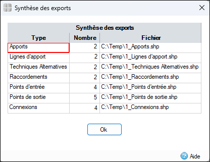

À la dernière étape de l’assistant, appuyez sur le bouton « Exporter » pour procéder à l’exportation et créer le ou les fichiers SIG. Une fois cette opération terminée, le logiciel vous présente une synthèse des objets exportés.
