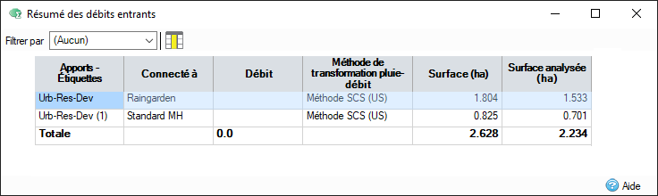

Phase
Lorsque le menu déroulant Filtrer par est défini sur (Aucun), le résumé des débits entrants affiche des informations sur l’ensemble de la phase. Tous les bassins versants et les écoulements de base de la phase sont affichés et inclus dans la valeur totale.
Apports - Étiquettes : nom de l’apport.
Connecté à : nom du raccordement, du regard ou de la technique alternative auquel ou à laquelle le débit entrant est connecté.
Débit : paramètre spécifique aux écoulements de base et aux hydrogrammes d’entrée. Pour les écoulements de base, il s’agit du débit constant dans la phase/le chemin. Pour les hydrogrammes d’entrée, la cellule affiche la mention « VARIE » dans la ligne de total si des hydrogrammes existent dans la phase/le chemin.
Méthode de transformation pluie-débit : paramètre spécifique aux bassins versants, il s’agit de la méthode de transformation pluie-débit associée au dimensionnement dynamique de l’apport.
Surface : paramètre spécifique aux bassins versants, il s’agit de la surface de l’apport.
Surface analysée : spécifique aux bassins versants, la surface de l’apport à utiliser pour l’analyse, calculée en multipliant la surface totale par le pourcentage de surface imperméabilisée.
Remarque : Pour les phases contenant uniquement un débit de base ou des hydrogrammes d’entrée, les colonnes Méthode de transformation pluie-débit, Surface et Surface analysée sont masquées.

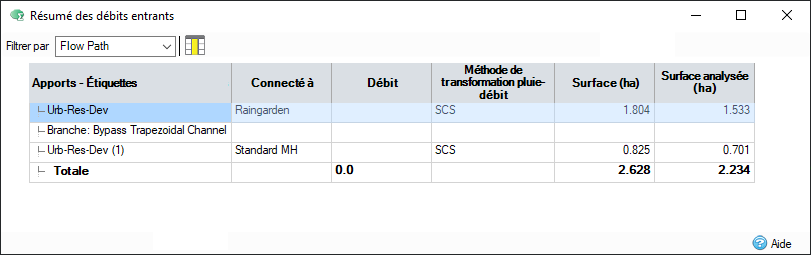

Chemin d’écoulement
Lorsqu’un chemin d’écoulement est sélectionnée dans le menu déroulant Filtrer par, le résumé des débits entrants affiche uniquement les bassins versants et les écoulements de base qui sont connectés aux éléments dans le chemin d’écoulement (ligne principale et lignes de branche).
Le résumé des débits entrants indique les mêmes informations que lors de l’affichage d’un chemin d’écoulement si ce n’est qu’il inclut également des lignes réductibles pour chaque ligne de branche du chemin d’écoulement.
Un bassin versant ou un écoulement de base est inclus dans chaque chemin d’écoulement dans lequel il existe. La somme du total de chaque chemin d’écoulement sera alors supérieure au total de la phase.

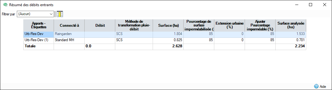

Extension urbaine
Cliquez sur le bouton Afficher l’effet de fluage urbain  pour afficher des informations supplémentaires dans le formulaire Résumé des débits entrants, telles que le fluage urbain, le pourcentage de surface imperméabilisée et le pourcentage de surface imperméabilisée ajusté.
Pourcentage de surface imperméabilisée : paramètre spécifique aux bassins versants, il s’agit du pourcentage de surface imperméabilisée associé au redimensionnement dynamique  de l’apport. Si une méthode de ruissellement sans pourcentage de surface imperméabilisée associé au redimensionnement dynamique est utilisée, cette cellule est vide.
Extension urbaine : paramètre spécifique aux bassins versants, il s’agit de l’échelle jusqu’à laquelle vous augmentez la surface à utiliser pour l’analyse. Cette valeur peut être globale ou par bassin versant, selon les critères d’analyse. Pour en savoir plus sur l’extension urbaine, reportez-vous à la section Critères d’analyse.
Pourcentage de surface imperméabilisée ajusté : paramètre spécifique aux bassins versants, il s’agit de la surface multipliée par le pourcentage de surface imperméabilisée. Si une méthode de ruissellement sans pourcentage de surface imperméabilisée associé au redimensionnement dynamique est utilisée, cette cellule est vide.
Surface analysée : paramètre spécifique aux bassins versants, il s’agit de la surface de l’apport à utiliser pour l’analyse.
Remarque : Vous pouvez également sélectionner la vue Extension urbaine dans la vue Chemin d’écoulement.
Remarque : Pour les phases contenant uniquement des écoulements de base ou des hydrogrammes d’entrée, l’option Extension urbaine n’est pas disponible.
