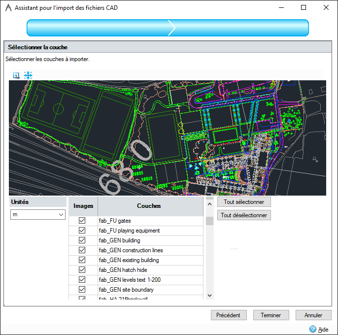

Sélectionner la couche
Cette étape permet de désactiver les couches du fichier CAO avant le chargement, ainsi que de définir les unités du fichier en fournissant un aperçu du fichier et d’autres options lors du chargement des données topographiques.

Aperçu
L’aperçu affiche les couches du fichier CAO sélectionnées dans la grille des couches. Vous pouvez déplacer la vue en cliquant dessus et en la faisant glisser tout en appuyant sur le bouton gauche ou central de la souris. Vous pouvez effectuer un zoom avant et arrière sur la vue à l’aide de la molette de défilement. Vous pouvez modifier la taille de l’aperçu en cliquant avec le bouton gauche de la souris et en faisant glisser le bord inférieur.
Unités
Sélectionnez les unités du fichier DXF/DWG en cours de chargement pour le convertir afin de l’utiliser avec les unités disponibles dans le logiciel.

Grille de couches
La grille permet de sélectionner les couches à afficher dans l’aperçu, et qui seront insérées dans la conception lorsque vous aurez cliqué sur Terminer.
Surfaces/Images/Topographie : il s’agit de la première colonne de la grille. L’en-tête de cette colonne varie selon la destination du fichier CAO chargé. Les cases à cocher de cette colonne déterminent si une couche apparaîtra dans l’aperçu en cours de chargement.
Couches : noms des couches du fichier CAO.
Si vous importez un fichier CAO exporté à partir d’InfoDrainage, vous pourrez remarquer une couche intitulée XPS_StormwaterControlChambers. Cette couche contient tous les sous-contours internes de la chambre et ne doit pas être utilisée pour importer des techniques alternatives ou des apports. Les contours complets de toutes les techniques alternatives se trouvent dans la couche XPS_StormwaterControl.
Sélectionner/Tout désélectionner
Cliquez sur le bouton Tout sélectionner pour sélectionner toutes les couches de la table et sur Tout désélectionner pour les désélectionner.

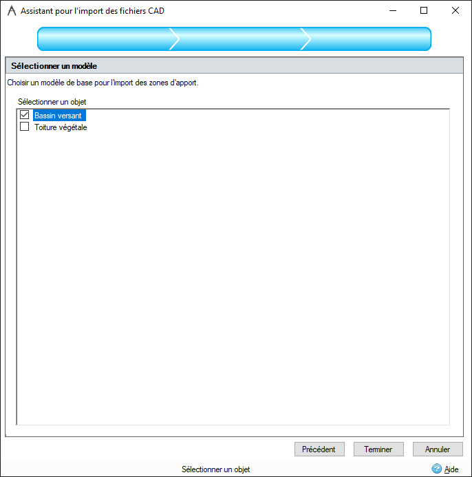

Lorsque vous utilisez l’assistant pour l’import des fichiers CAO pour charger des techniques alternatives, des apports ou des occupations des sols, l’assistant propose une troisième étape. Elle permet de sélectionner un modèle sur lequel les surfaces importées seront basées.
Lors du chargement de raccordements, la troisième étape de l’assistant permet de sélectionner un modèle sur lequel baser les raccordements importés.
Lors du chargement de connexions, la troisième étape de l’assistant permet de sélectionner un modèle sur lequel baser les connexions importées. Une quatrième étape permet de sélectionner un modèle sur lequel baser les raccordements créés pour soutenir les extrémités des connexions.
Lors du chargement de réseaux de conduites, suivez les étapes de sélection du type de raccordement et de connexion sur lequel baser les objets importés.
Cette section est ignorée lorsque vous chargez des types de sols. Les types de sols n’ont pas de modèles d’objets.
