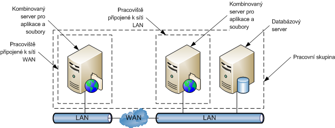

Úložiště souborů lze replikovat z jednoho serveru na druhý. Tento proces je řízen jednou databází Microsoft SQL. Konfiguraci použité při replikaci se říká pracovní skupina. Na následujícím obrázku vidíte typickou konfiguraci pracovní skupiny. Všechna pracoviště v jedné pracovní skupině sdílejí stejný server Microsoft SQL.

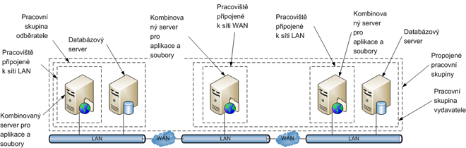

Aby mohla jednotlivá pracoviště používat vlastní databázové servery a zvýšit tak výkon služby SQL, používá aplikace Vault propojené pracovní skupiny. Na následujícím obrázku vidíte pracovní skupinu se dvěma různými pracovišti propojenou s druhou pracovní skupinou s jedním pracovištěm.
