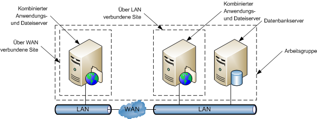

Sie können Dateispeicher von einem Standort zu einem anderen Standort replizieren. Dies geschieht über eine Microsoft SQL-Datenbank. Diese bei der Replikation verwendete Konfiguration wird als Arbeitsgruppe bezeichnet. Die folgende Abbildung zeigt eine typische Arbeitsgruppenkonfiguration. Alle Standorte in einer Arbeitsgruppe nutzen den gleichen Microsoft SQL-Server.

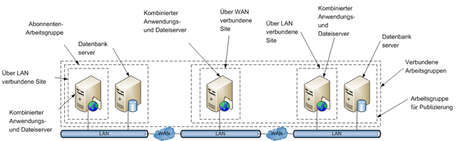

Damit Standorte mit einem eigenen Datenbankserver arbeiten und somit die SQL-Leistung erhöhen können, verwendet Vault verbundene Arbeitsgruppen. Die folgende Abbildung zeigt eine Arbeitsgruppe mit zwei verschiedenen Standorten, die mit einer zweiten Arbeitsgruppe mit einem Standort verbunden ist.
