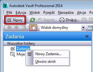

Dodawanie nowych wystąpień obiektu niestandardowego za pomocą jednej z następujących czynności:
W poniższym przykładzie istnieją dwa typy zdefiniowanych obiektów niestandardowych: kontakty i zadania. Na obrazie widać użytkownika wybierającego Zadania.

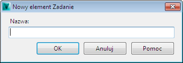

W poniższym przykładzie użytkownik tworzy nowe Zadanie.
Przykładowo: użytkownik może utworzyć wystąpienie zadań o nazwie Przejrzyj projekt Johna.
Zostanie dodane nowe wystąpienie obiektu niestandardowego.

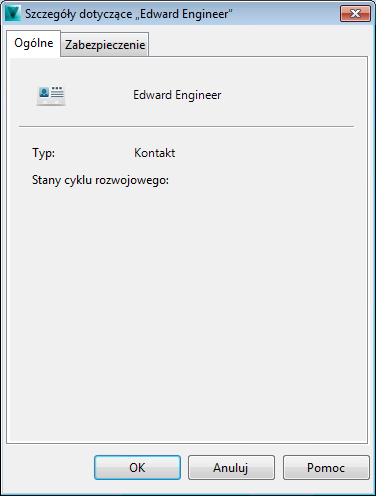

Właściwości
Wybranie tego polecenia powoduje zapełnienie właściwości ogólnych i okna dialogowego zabezpieczeń dla obiektu niestandardowego. W tym miejscu do wystąpienia można zastosować nadpisanie zabezpieczeń.

Właściwości
Za pomocą kategorii można także przypisać właściwości zdefiniowane przez użytkownika do obiektów niestandardowych. Istnieją również gotowe właściwości przeznaczone dla określonych obiektów niestandardowych, takie jak nazwa obiektu niestandardowego i nazwa systemowa obiektu niestandardowego.
Aby uzyskać więcej informacji, zobacz temat Praca z właściwości zdefiniowanymi przez użytkownika.
W przypadku obiektów niestandardowych dostępnymi właściwościami są ikony, nazwa wystąpienia, typ obiektu niestandardowego i stan cyklu rozwojowego.
Wykonaj następujące kroki, aby wyświetlić właściwości wystąpienia obiektu niestandardowego.
